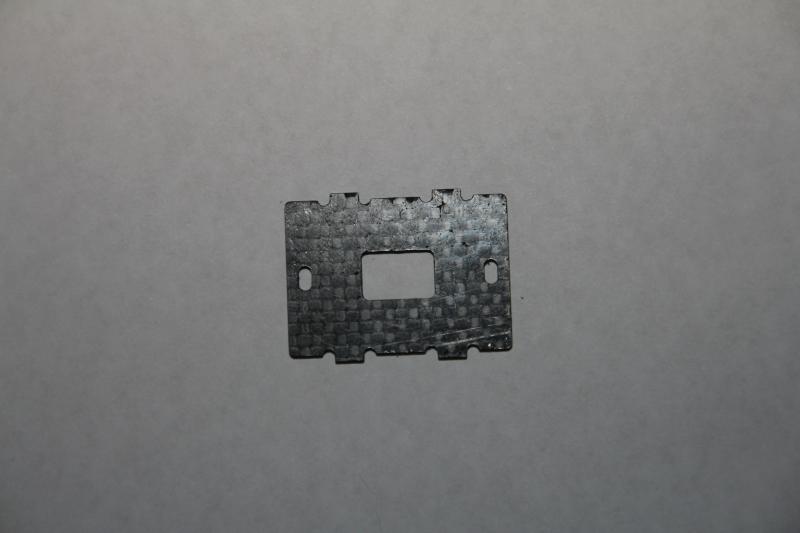

И возник ещё один вопрос - рама у тарота 450 про - почти как у алигна 450про в2. Вопрос именно в этом “почти”(т.к. инструкция из комплекта - копия инструкции алигн 450про в1):
что это за деталь ?
что это за деталь ?
Площадка для аппы (хош под приемник, а хочешь и под ФБЛ, но если туда ставить ФБЛ то при замене серв надо разбирать раму)
Походу, это площадка под приёмник (?) и ставится в районе шестерни ОР (под ней).
я эту деталь не ставил. приёмник плашмя по ширине не вместился, пришлось вертикально ставить. соответственно мешала, ну и… упразднил. делов то
