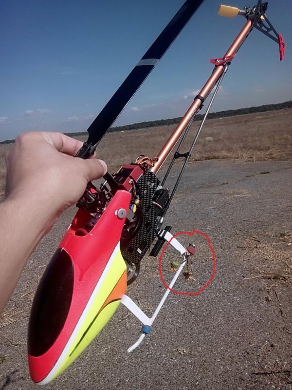

Сегодня на полетах собирал цветы для супруги 😍, весьма экстравагантным способом!!! 😲
“Докрутился” на небольшой высоте, спасал верт после пикирования хвостом вперед, на максимальных шагах с феерической скоростью. Через мгновение ротр скрылся в редких зарослях невысокой травы, чуть выше колена… Как же я удивился, когда ротор выскочил из травы и привез мне несколько образцов местной флоры!!! 😃😃😃
