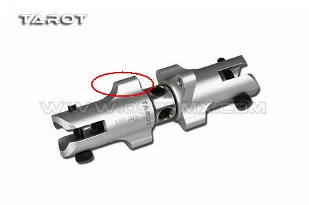

У вас хвост отличается от того, что на иллюстрации: rcopen.com/files/518ea16b997073007786f825
У меня такой же, с маленьким хабом и упорными подшипниками.
Ту фигню, которая обведена кружочком, лучше не трогать - она является утяжелителем и служит для дополнительной стабилизации. В общем, я поставил приличную серву KST-215 (на замену henge) вышеупомянутые серьги и GSun Dual-push tail pitch assemble. Когда как следует погоняю всю эту красоту, напишу как оно себя ведёт.

AlexandrCNH
chop:
Это не важно, слайдер нужно будет максимально придвинуть к концу вала. Все равно пилить.
chop:
Я знаю для чего она. Можете убрать с обеих сторон для равновесия, без них хвосты отлично работают. Вибрации не увеличиваются если снять только с одной.
