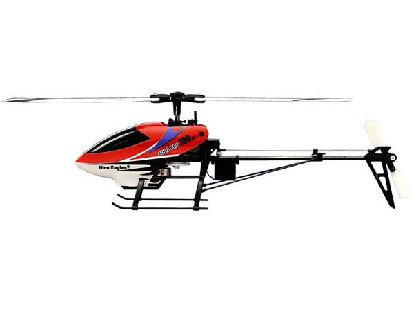

Nine Eagles SoloPro 180 3D 2.4G 6ch RC 3D Helicopter
цена различается с шагом примерно $20
Подскажите, какой лучше взять? У первых двух привод хвостового винта отдельным моторчиком, у третьего более реальный центральный. Trex 100S нравится продуманной компоновкой и пультом. SoloPro 180 как переход к более сложным моделям(в перспективе).

Solo Pro 180 - совсем НЕ вариант для полетов в квартире.

Склоняюсь все-таки к SoloPro
а если, скажем так, не только в квартире, но и на открытом пространстве? он же вроде не очень большой, а для полетов у меня имеется примерно 50 кубов абсолютно свободного пространства)
Маркс
KMK:
тогда лучше сразу смотреть на Walkera V120D02S или Blade 130X
KMK:
для верта от 120 в начале обучения размера 50 кубов это ОЧЕНЬ мало.
