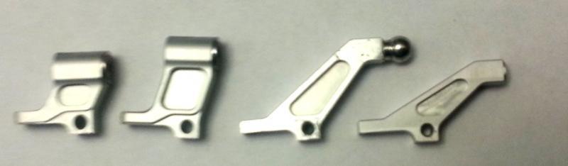

  1. Так как решили сразу поменять голову советую брать кит с хобей с нелюбимой головой DFC. (сразу будут цапфы, подши и шайбы в запас к новой голове) и у этого кита хорошая тяга привода слайдера XP.
  2. Голова из этого пункта вполне хороша думаю не пожалеете к ней сразу в запас рычагов (штучки четыре) и линков (комплекта три).
Поздновато по остальным пунктам отпишусь позже.

    Голова из этого пункта вполне хороша думаю не пожалеете к ней сразу в запас рычагов (штучки четыре, гнуться при крашах, брать с большим вылетом) и линков (комплекта три), внутренние подшипники стандартные 4х8х4, внешние усиленные 4х9х5, такой комлект. Стоит сразу взять парочку комплектов валов ОР (совместимы с алзрс и алайном), один точно понадобиться при сборке.
