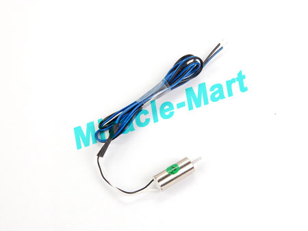

кстати, увидел тут хвостовые моторы для Walkera Lama 400
стоят в 2 раза дешевле и очень похожи на блейдовские. заказал парочку, надеюсь, что подойдут ;)
… надеюсь, что подойдут 😉
Что-то мне кажется что вал толстоват. Ну придут, свисните пожалуйста о результате.
главное, чтобы не тонковат был 😉

Поставил один двигатель от “микроши” (большой) Подходит по диаметру. И шестерня пластмассовая тож подходит. Припаял разьём от умершего движка родного. Летает нормально, только сильно греется. Сколько проживёт не знаю.😮
