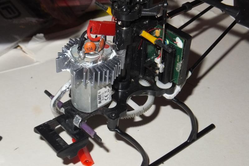

А я вот проапгрейдил 120-ку. Я использовал радиаторы охлаждения, выгнутые особым образом для посадки на бока мотора, и кабину Walkera 5#10 . Радиаторы решил поставить, т.к. отпаивались провода прямо на основном движке - а так хоть чуть-чуть увеличится теплоотвод в районе щёток. Самостоятельно изготовил хвостовые откосы из 2мм карбоновой трубки; полистироловые петли на откосах у кабины самодельные, поджимаются вставляемыми лыжами, а на хвосте - из наконечников тяг от MCPX с кусками самих тяг, вклеенных в сами трубки и ввинчены в остатки крепежа от раздолбанного микротрёхканальника. Вертолёт стал весить 112грамм, но летает, и довольно солидно. Выкладываю фотки:
Радиаторы посажены на термопасту и просто скручены тонкой стальной проволокой (в идеале надо сажать на теплопроводный клей, но у меня - не было), а вырез в кабине обеспечивает нормальное охлаждение. Кабина, кстати более чем в два раза дешевле и прочнее родной. Можно вырез в кабине не увеличивать - и так большой, а лишь просверлить 2 дополнительных отверстия на нижний пруток крепления и вставить туда резинки от 120-го. Прутки - из карбоновых спиц от зонта - прочнее родных трубок.
