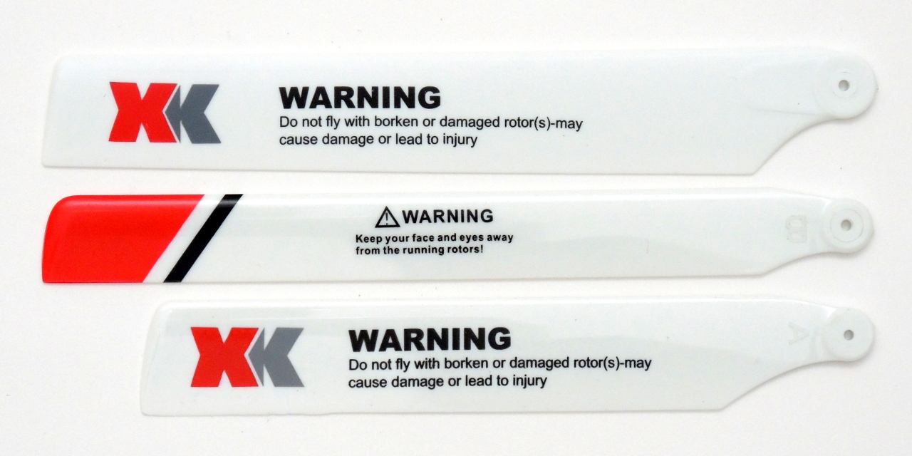

Кому-нибудь в Питере (или в Москве) нужны лопасти ОР для K120?
Хочу взять пару комплектов на пробу, но стоимость за 1 комплект заоблачная
Можно вскладчину взять 5 комплектов в 2 раза дешевле и разделить…
А от v977 лопасти не подойдут? А то они намного дешевле Ссылка
Они покороче и поуже, хотя возможно и полетит.
мне для HCP 100S
Короче, тоньше но не уже.
