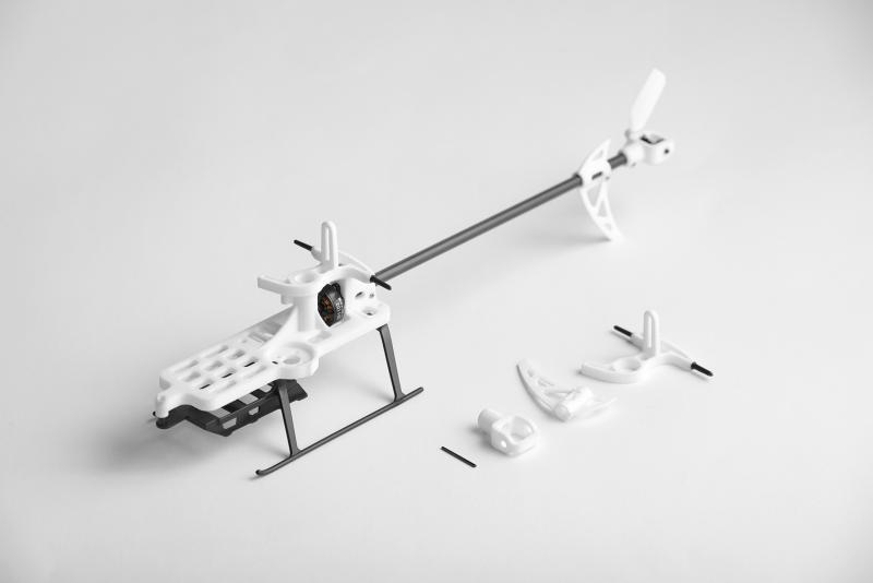

RX80 - небольшое обновление
В продолжении темы напечатанного вертолета RX80 rcopen.com/blogs/198531/22901 я решил напечатать не только раму, но и всю механику головы.
Все элементы напечатал из того же материала, что и сама рама вертолета, РА2200.
Межлопастной вал, упорные шайбы и подшипники использовал от вертолета HCP60.
Шарики под тяги я сделал из маленьких саморезов, диаметром 1мм и 0,8мм. Токарным способом обточил шляпки саморезов до диаметра 1.5мм и затем вкрутил их в пластиковые части головы.
Рыбий глаз для тарелки сделал также пластиковым.
Получилось все довольно красиво и крепко!
После сборки решил, что белая голова быстро превратится в грязную и покрасил все пластиковые элементы черным маркером.
Так внешний вид мне понравился еще больше.
Конструкция головы немного отличается от головы вертолета HCP60.
В первую очередь конструкция хаба боле крепкая. Длинна цапф увеличена, чтобы немного увеличить диаметр ротора.
Передаточное число также отличается немного в меньшую сторону, поэтому пришлось поднять высокие расходы до привычных 100%. Изменение передаточного числа положительно сказалось на управляемость вертолета.
В общем голова вполне рабочая и уже прошла летные испытания. Серьезных крашей пока не было, а легкие падения она выдерживает.
