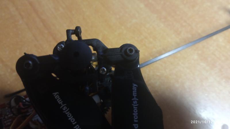

Всем доброго вечера. Купил себе этот вертолет. Дома подлетывал. Разумеется врезался. До этого был Syma s107G и thunderbird. В один прекрасный день, при старте вертолет тут же тянет вправо. Осмотрел его. Обнаружил вылетевший штырек. Он в верхней части вертолета, с силиконовой шайбой с двух сторон. К детали, что на на него одевается крепятся лопасти Не знаю его названия. )))). Пока поправлял, сломал и другие детали. Заказал, заменил. Проблема осталась. В чем может быть дело? Подскажите пожалуйста. Летать то охота.
Детали, что заменил, на отдельных фото

vidosov:
Это у вас межлопастной вал. Если потеряли, покупайте новый. В инструкции на взрыв схеме указаны все детали головы под номерами.

vidosov:
Его я не потерял. Стоит на месте
на всякий случай напомню винтики которые держат цапфы на лопастном валу нужно сажать при сборке на фиксатор резьбы средней фиксации (он же синий локтайт, разъёмный фиксатор резьбы и т.п.) чтобы от вибрации голова не развинчивалась и не разлеталась. Также при ударах межлопастной может гнуться что может приводить к сильным вибрациям - тогда нужна замена. по проверке на гнутость наверное проще в ютубе поискать чем текстом пытаться объяснить.
по сборке - должна быть схема в инструкции. там от центра до края на межлопастном должно быть - резиновый демпфер, конусная шайба, два подшипника в цапфе, в торце болтик.
P.S. у меня конкретно этого вертолёта нет, но судя по фоткам этот узел там реализован аналогично v977/k110 и подобным мелким вертолётам.

vidosov:
Так а в чём собственно проблема? У вас вертолёт не взлетает или кренится в право?

HumAn=:
При взлете вертолет кренится вправо. И взлететь из а этого не получается

Проверьте всё по пунктам.
1 качалки серв должны находиться в горизонтальном положении при подключении аккумулятора.
Затем настраиваем тарелку, вращением (ушек тяг) Ушки односторонние! То есть с одной стороны вставляются, с другой нет.
2 Тарелка автомата перекоса так же должна находиться в горизонте, без наклонов относительно главного вала.
3 Так же нужно сбросить настройки триммирования на пульте в нулевые отметки.
Делается так: Подключаем аккумулятор на вертолёте. Затем нажимаем и удерживаем верхнюю правую кнопу на углу пульта, пульт при этом войдёт в режим триммирования. Кнопками возле правого стика, привести показания на нулевые отметки (Издаётся два сигнала короткий при настройке и длинный при достижении нуля) Далее нажимаем опять на угловую и держим, для сохранения.
При данных настройках, вертолёт при взлёте должен начать крениться влево. (Это обусловлено аэродинамикой вертолётов с хвостовым винтом дующим в право.)
Если после всех настроек вы добились данного результата, то теперь можно настроить вертолёт от крена влево. Это делается так же как в пункте (3) но только лишь с небольшим изменением. Там мы сбрасывали настройки а теперь компенсируем регулирующими кнопками отклонение. То есть вертолёт клонится влево, значит компенсируем в право.
На вашей фотографии, мне показалось что узел головы собран не правильно. Проверьте правильность сборки по взрывсхеме, в инструкции на 13 странице (детали 1; 2).
