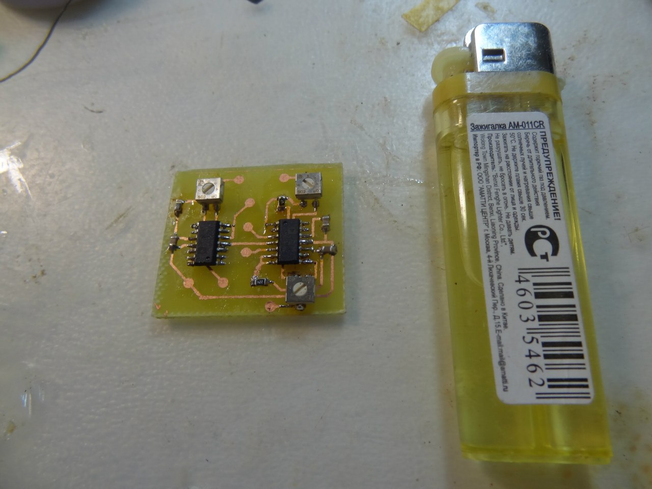

Отскок в Mcpx BL (да и вообще в любом вертолете) вызван не двигателем или регулем хвоста, а параметрами ПИД-регулятора FBL-гироскопа, а именно его завышенного линейного коэффициента. Подробнее про ПИД-регуляцию: ru.wikipedia.org/wiki/ПИД-регулятор
Я сделал аналоговую плату (после долгих мат. вычислений и симуляций электронной схемы в MultiSim), которая понижает линейный коэффициент на пульте до посылки сигнала на вертолет. Сигнал выглядит вот так:
Хоть и кажется, что сигнал вялый и запоздалый, но на вертолете этого абсолютно не чувствуется из-за кривого ПИД.
Плата выглядит вот так:
А вот так в пульте:
Это помогло, но частично. Отскок пропал, но появился дрейф около нуля, устранить который так и не удалось. В итоге я забил и просто продал свой Mcpx BL и купил Align T-rex 150, у которого тоже были свои проблемы. Надеюсь у этого вертолета проблем не будет и он будет для меня идеальный. Сорри за небольшой оффтоп 😃
