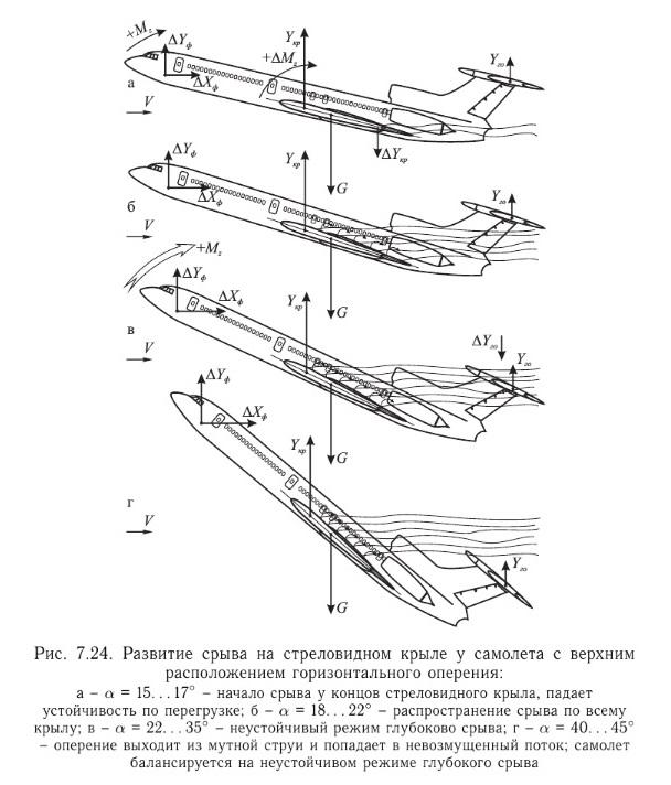

Алекс_Ю
troff:
Или он должет без закрылков вертикально рухнуть?
Примерно так, как видел очевидец на рис. " Г "

troff
Алекс_Ю:
На рисунке не учтена горизонтальная скорость.

HS125
troff:
набор высоты пока
При сваливании самолет очень быстро и круто опускает нос или кренится (или одновременно) Поэтому даже если они успели набрать метров 100, то сваливание очень быстро это погасило бы. При сваливании самолет Парашютирует, а не Снижается(планирует). При парашютировании вертикальная скорость гораздо больше скорости моторного планирования. пока вы находитесь на критическом угле, она не растет.
