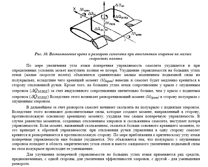

Угу…А если элерон отклоняется вниз
  • то самолет попрежнему будет разворачивать по курсу в сторону крыла с элероном как это не удивительно (в 99% случаев исключая описанное ниже в P.S. ). Вы замечаете что вопрос анализируется в системе связанной с самолетом, а не в системе связанной с землей. Ну вот так принято обычно в этих науках. Крен на крыла с элероном будет чуть быстрее лутше развиваться чем на крыло без оного.
? - а куда по вашему будет разворачивать момент от элерона в системе связанной с самолетом по курсу при отклонении одного единственного правого элерона - в лево? туда где сил дополнительных нет.
CrazyElk
P.S. Хотя нет каюсь бью себя пяткой в грудь поливаю землю слезами - если какой то идиот спроектировал крыло так что отклонение элерона уменьшает его Cx тогда все и наоборот может быть, а если элероны аэродинамически заблокированы то и вообще никак не влияет. Короче постаравшись любой бред можно реализовать - ДА про идиотов и их самолеты я явно не подумал рассказывая как может быть.
Скучно с вами Lazy - лениво. 😜 вы не одной фразы по аэродинамике и динамике управления в этой теме не сказали. А бой с тенью вести на “слабо” - ищи дураков в стране буратино. Да и надо оно мне в конце концов моя специализация была аэроакустика там бы ради старой памяти еще и погонять бы мог разминки ради. А с теорией управления так рядом постоял потому без фанатизма. Кому надо и с школьными знаниями построят моменты и силы возникающие в момент отклонения одинокого элерона и сами разберутся что почем и куда крутится пытается. ПроЩавайте загадочный вы наш. 😆 все знающий но свято хранящий тайну. Не дай бог кто узнает что именно знаете бЯда будет.
Ндя…Пойду наверное читать умные книжки, отстал я от жизни… 😃
Отклонение элерона вниз вызывает уменьшение Су на крыле с элероном и поэтому самолёт разворачивается в сторону опущенного элерона. Сильно. 😁
CrazyElk
По курсу, по курсу, по курсу кричали пьяные русские мужики - вы старательно строя тупого делаете вид что не представляете себе совершенно разницу между траекторией движения самолета и ориентацией продольной оси самолета относительно этой траектории. Относительно траектории движения продольная ось самолета с отклоненным правым закрылком всегда разворачивается вправо куда бы закрылок не отклоняли в верх или вниз. Дополнительная горизонтальная сила возникает крыле с элероном в верх вы отклонили элерон или вниз.
  • Такое обьяснение толко в ваших фантазиях я такого не говорил и так не объяснял. Не надо мне приписывать творения своего разума. Если вы это себе так объясняете точно полезно идти и читайте книжки. Это действительно дикое обьяснение но не мое слава богу.
Возмите ваше новое крылышко (его размера для наглядности как раз хватит 😃 ) подвести его в центре тяжести на веревочке сбалансированно надавите на нем пальчиком на 1 ОДИН элерон вверх и назад эмулируя добавку сил возникающую при отклонении элерона в низ. Куда развернулось крыло потом раскажите по крену и курсу. А потом еще раз но вниз и назад (отклонение элерона верх) куда теперь по курсу. Конечно это более чем грубая модель но наглядная.

– все силы действуют относительно ЦТ самолёта, а не относительно локального ЦТ крыла.
Цитату мне в студию где я такое утверждалю Еще раз повтрюсь свои домыслы попрошу мне не приписывать. То уменьшение Cy мне навесить пытаетесь теперь локальный ЦТ крыла мне приписываете. (фразу что кручение крыла only это крайне грубая модель вы естественно и благоразумно опустили 😃)
А теперь слезно просим Lazy на картинке номер 3 исключите пожалуйста силы связанные с левом элероном и развейте свой анализ. Ответив на вопрос каким будет знак разворачивающий момента при отклонении только правого элерона в верх. Потом тоже самое при отклонении только правого элерона вниз. Задача для девятого класса средней школы.
Пожалуйста получите что при отклонении одного правого элерона в разные стороны разворачивающий момент ( не кренящий разворачивающий) будет менять знак согласно знака отклонения элерона (та картинка и тексты что в оригинале которую вы привели увы для случая симмитричного отклонения двух элеронов в противофазе так что приведенные тексты это не наш случай) и если получите такой результат смело кричите авффтор жжот. а я буду плаКатъ и осыпать голову пеплом.
Напомню мое утверждение на которое вы возмутились и так колоритно прокомментировали с чего собственно все и началось - состояло в том что в случае отклонения ОДНОГО элерона разворачивающий момент не меняет своего знака и его направление одинаково как при отклонении в верх так и в низ. Технику Copy-Past вы продемонстрировали продемонстрируйте владение логическим аппаратом и знание физики 6-9 класса.
Но IMHO почемуто кажется что все что вы сможете увы это спрятаться за фразой второй картинки - “при полете на малых углах атаки с большими скоростями отклонение элерона Сx увеличивается очень мало и отклонение элеронов практически не вызывает разворот самолета” - забить и не учитывать . Но поскольку ни скорости, не режима обтекания ни … то это обоснование из серии - целомудренная девушка - была слегка беременна и почти девственница.
