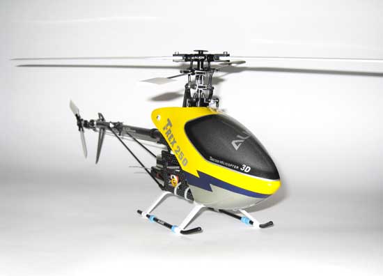

Ну и вот в итоге верт во всей своей красе
