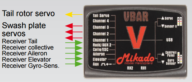

FedorVG
Добрый всем день,
уже весь мозг себе сломал…V-Bar full, подключаю через сателит - проблем нет, все понятно. Но для 500-ки желательно иметь 2 сателлита или приемник с сателитом.
Жаба душит купить второй сателит, но в запасе есть AR7000 - пытаюсь сделать связку на раздельных каналах.
В программе Vstabi (закладка передатчик) все работает, кроме ESC/Газ - бегунок не движется - в реалии ГАЗ работает и управляется своей ручкойнормально.
Подскажите - так должно быть или нет. Подключение стандартное по схеме Микадо.
Думал забить на это, но хочу подключать гувернер V-Bar, вот и думаю как это может повлиять, если V-Bar не видит канал ГАЗ.
rolic
Подключали раздельными каналами ведь? Так:
И как при таком подключении VBAR может узнать, что творится с каналом газа? И, главное, зачем ему это нужно?
А лучше купите второй сателлит, проще будет. Он стоит не так дорого на общем фоне.
FedorVG
rolic:
Разобрался, все правильно, прийдется купить второй сателлит.
Спасибо
