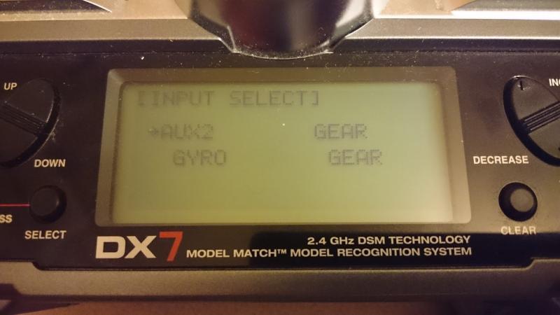

В общем, вчера устранил проблему с неудерживанием хвоста.
chinuk:
Синий или красный горит на фбл?
Спасибо Виктору, который обратил мое внимание на этот момент.
Проблема была в том, что режим Avcs не включался переключателем GEAR.
Скажу даже больше - либо я не понимаю что-то или в аппаратуре попутаны местами GEAR и AUX2.
Включение гироскопа рычагом переключателем GEAR происходит только при настройках как на фото.
Установка на GEAR значения GYRO не дает ровным счетом ничего:)
Что на мой взгляд немного нелогично.
Тем не менее, вопрос №2 был решен.
