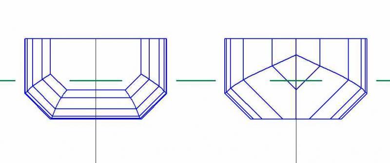

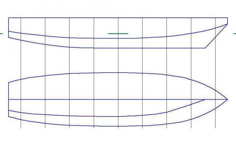

На скорую руку набросал, прошу воспринимать как руководство к действию, а не как полноценный чертеж.
Поясню, длинна 900, ширина 220, осадка на наброске 60, высота от днища до палубной линии 125, водоизмещение не считал, но должно быть примерно по вашим потребностям, 4 кг + - .
А с такой мощностью как потребляет ваш водомет раньше FSR ECO 1кг ехала под 40 км/ч.
appolinari
А хвост нельзя пониже опустить?
Ато водомёт имхо будет черезчур высоко над водой:)…
Antenboy_E
appolinari:
Ато водомёт имхо будет черезчур высоко над водой…
А зачем? Что б воду за собой тащить? Ваш аппарат именно по этому и не ехал - широким задом воду за собой тащил.
А у водомета выброс и должен быть в воздух.
Вообще, чтобы рабочее колесо хотябы до оси было погружено в воду придется опустить днище ниже, но чтобы это не сказалось на сопротивлении надо сильней зауживать заднюю часть корпуса, почти до ширины корпуса водомета.

vvv=
Посему мне лучше шире, чем длинее…
Тогда предлагаю чертеж такой лодки.Обводы расчитаны на переходный режим движения. При длине 900мм водоизмещение будет 4,6кг.Тримаранные обводы с приемлимым соотношением L\B и осадки вылезают за пределы 1м.

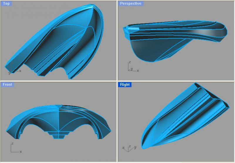

SergGP
о, класс …
только вы туда водомёт не засунете … и с грузоподъёмностью будут проблемы при длине катера до метра.
точно вам говорю… т.к. матрица для этого катера сейчас у меня в руках … уважаемый товарищ автор данного творения soling поделился …
vvv=
appolinari:
Вот какую модельку мне сегодня прислали…
Наверно от СОЛИНГА.Для завоза прикормки слишком сложные и трудоемкие обводы.Вот еще лодка попроще.
Antenboy_E
appolinari:
Это посуда для движения по взволнованной поверхности со скоростью от 70 км/ч
Вы бы лучше подредактировали тримаран из поста #22
Antenboy_E
Корпусок интересный, но опять скоростной, и кстати, я бы такой делать не стал -волнопроходимость никакая, и смоченная поверхность большая будет…
