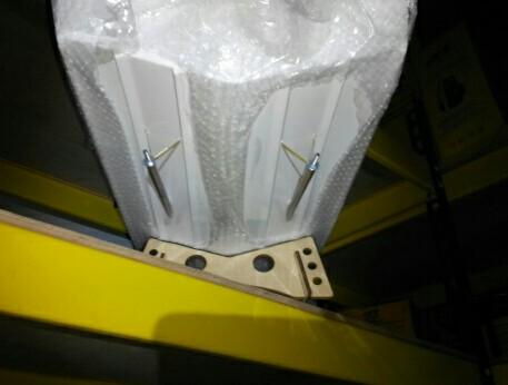

Есть более важный вопрос : Насколько важны РЕДАНЫ и реально ли они помогают.
Вопрос больше к Мише , но готов выслушать и другие мнения.
Миша ,если не тяжело сделай пожалуйста фото в таком ракурсе , только не носа а всего корпуса.

А реданы не влияют на управляемость?
MaikG3
У меня они до кормы идут. Если нужно более подробное фото - вечером…
ИМХО увеличивают продольную устойчивость на ходу - “микрокили”, плюс “отрывают” скользящий вдоль днища поток воды от поверхности, уменьшая смачиваемость и увеличивая подъемную силу. Но преувеличивать их значение я б не стал.

Интересно фото профиля реданов ,с торца с кормы. И общее фото , чтоб иметь представление о расположении.
Если речь идет о скорости движения, то никак, и даже немного мешают. Если речь о движении прямо без скольжения и вертлявости, независимо от всяких боковых ветров и других воздействий то они вполне оправданы. При движении в поворотах так же с реданами уютнее, тк заметно снижают боковое скольжение, но против лома реданы не помогают, при управлении пером при сильном отклонении пера(30-40°) развернуться возможно вокруг самого себя, а на скорости и вокруг киля. При этом реданы особо не помешают и не помогут…

Форумчане , счастливые обладатели корпуса Вега , подскажите , какая высота от отбортовки до нижней точки кормы.
Все реданы что видел, имеют угол 90град. Нижняя грань паралельно горизонту, верхняя вертикальная, и кромка острая! Все остальные варианты- бутафория … как правило вызванная копированием корпуса в матрице каждого следующего “производителя”, и “забиванием” на доработку. Спортсмены их даже затачивают как коньки, добиваясь четкой границы, цель- срыв потока. Реданы в сечении полукруг вообще работать не будут… Аналогия с коньками прямая.
