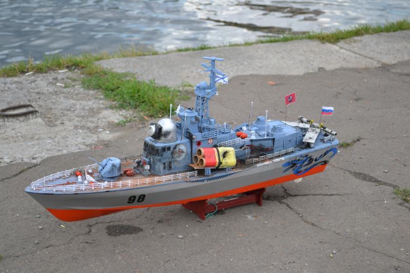

Kostya#
S.O.S / S.O.S Какой регулятор нужен для мотора, и стоит его менять? На моторе ни одной маркировки. Помогите!
Victor28
мотор там 400 класса, регулятора хватит и на 20ампер, у меня все с реверсом, чтоб в трудных местах голова не болела куды свернуть, мотору при потопе ни чего не будет. Вспомни игрушку “Ванька-встанька”, вот в ванной и проделай с кораблем тоже самое и в водоеме все будет хорошо.
Kostya#
Victor28:
регулятора хватит и на 20ампер. Вспомни игрушку “Ванька-встанька”, вот в ванной и проделай с кораблем тоже самое
То-есть, такой подойдёт к стандартному мотору и аккумулятору? banned link Буду нагружать чем нибудь ниже ватер линии, и пробовать в ванной.

Kostya#
Посидев ветке по приёмнику, выяснил он не подходит. Нужен 6 канальный аппа+ приёмыш 2.4GHz с дискретными каналами на свет, и имитацию двигателя.

Я не правильный капитан, и в устойчивости судна не чего ни знаю.
Я когда игрушку переделывал, то проще делал. В ванне наклонял модель за мачту в поперечной плоскости градусов на 45 и отпускал. Если амплитуда колебаний по крену быстро затухала, 3-4 колебания, то на мой взгляд было нормально. Можно конечно и на больший угол наклонить модель, но тут уж хозяин-барин.
А есть где почитать про это? Щас пробую нагружать, кинул блин 1,5 кг на резервуар с водой, лодка хорошо осела, вроде устойчива и воды до края 2,5 см.

Kostya#:
Только надо эти 1.5кг,в самую нижнюю точку трюма,вдоль линии киля.Тогда будет всё ОК.И поменьше тяжёлого декора на палубу!

Генерал_Дрозд
Очень просто. Если ESC с задним ходом, то при калибровке задаете нейтраль центральным положением ручки “газ”. Если без калибровки (Graupner Navy V30R например) то он сам в курсе, где ноль. У меня пятерка как раз на такой аппаратуре. Ручка газ там не центруется пружинками, но это не мешает. а скорее наоборот.
А если на ней поменять прошивку то можно и разные mix’ы настроить, если на корабле два винта и подруливающее то нет предела совершенству,можно режимов напрограммировать…
