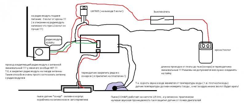

Доброго времени суток всем форумчанам !!!
У меня эхолт Fishfinder ffw718 (китаец) - т.е. заказывал Lucky , а получил Fishfinder )).
Качество эхолота очень низкое - такое впечатление что сборку делали студенты или на похмелье - очень плохая пайка - кляксы и непропай . Но после переделки радиус действия меня оч порадовал !!!

Экономичнее сделать ИП вот на таком модуле. +5 будет постоянное, а вторым можно регулировать напряжение на передатчике и тем самым изменять его мощность в зависимости от потребностей. Питать такие модули можно напряжением от 3 до 23 вольт (проверено), т.е. от 12 вольтового аккумулятора запросто. КПД блока питания 92-95%. Этот ИП миниатюрный и с размещением нет проблем, к тому же стоит копейки.
ru.aliexpress.com/item/…/32320177001.html
Какие у Вас передатчик и приёмник?

Изначально был передатчик JMR-TX-1 , но при испытаниях оказалось что Кварц выходит из строя при напряжении выше 14 вольт )). По этому я взял в разработку модуль передатчика FS1000a - схема у них одинаковая , а КВАРЦ на FS1000a лучше. Как я понял в кварцах - чем меньше размер кварца тем кварц хуже ! FS1000a может выдержать напряжение 16 вольт , а вот 24 вольт не пробовал . При напряжении 24 вольт передатчик может перейти в режим “возбуд”. На частотах 433 так много помех в эфире - при этом передатчик эхолота должен работать " ЧИСТО " без возбуда (т.е. своих помех).
Напряжение на передатчик подымать до 24 вольт я не вижу нужды !!Можно подобрать резисторы в колебательном контуре КВАРЦА и применить 3 шт. Li-ion 14500 (12.6 вольт при полном заряде).
Приемник RXB7 - честно он мне не нравится ( когда передатчик выключен он вылавливает из эфира фантомные всплески - это видно на осциллографе)
т.е. фильтр помех у него плохо реализован.

Ваш модуль преобразования питания ХОРОШ и КПД отличное но подстроечный резистор которым изменяем напряжение на выходе - открытого типа во влажной среде может отказать в самый неподходящий момент . Меня учили так - все гениально просто - чем сложней устройство тем выше вероятность его выхода из строя.
