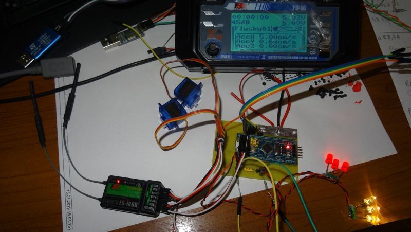

Пы-сы: вроде нарисовал платку. Дополнил схему модулем навигации ( гира+аксель+компас), датчиком температуры и еще двумя выходами на сервы.
Трассировку сделал не плотную, чтоб ЛУТ-ом влегкую повторить. Перемычек нет, в одном слое.
Разъемы вертикальные, мне кажется на кораблике они удобней горизонтальных.
Как то так… Вживую вижу что чуть поправлю, делая следующую…

Свербит, все же ужал немного размер платы - перерисовал еще раз.
А разъемов:
Большая гребенка 6 штук - Два к приемнику ( телеметрия и командная), 4 на сервы ( две задействованы на бункера и два на автопилот руль и мотор)
Из 4-х штырьков - GPS. Рядом из двух- датчик температуры.
Внизу -
свет, разъем программирования, эхолот.
Подключил-проверил, нигде не накосячил, работает…

0805 резисторы и конденсаторы.
2512 - резисторы на шунты тока
2010- пара танталовых конденсаторов и диод шотки
А не тонковаты провода силовые?
Можно толще и наверно лучше если будут толще.
На данной плате стоит шунт для токов до 20 ампер. На регуляторах под такие токи обычно это сечение и стоит…
У меня просто есть по метру мягкого силиконового качественного провода этого сечения.
Да и на своей лодке у меня токи до 10 ампер будут.
Пы-сы, есть в заначке еще силиконовый, но он уже через калибр выше. Его обычно ставят на акки что до 60-80 ампер…
Нужно бы калибром между ними…

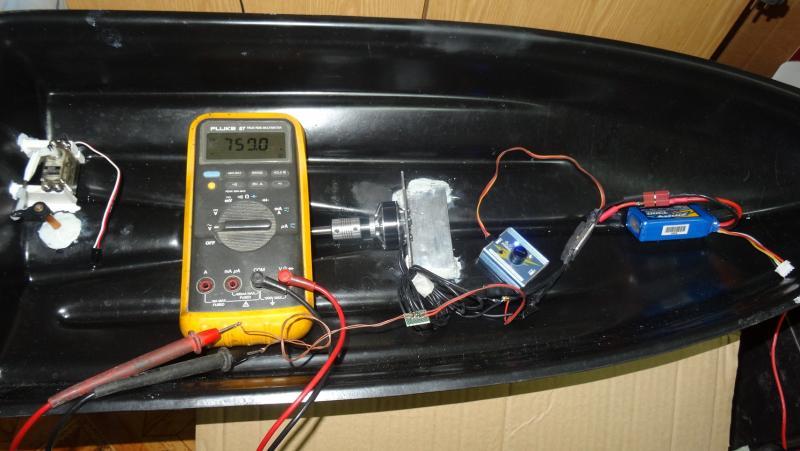

Вот на том твоем сенсоре тока, при около 15А провода теплели, при том что они очень короткие. Поэтому и спросил.
Здесь, думаю, 12 в самый раз будет… у меня как раз такой есть маленько.
