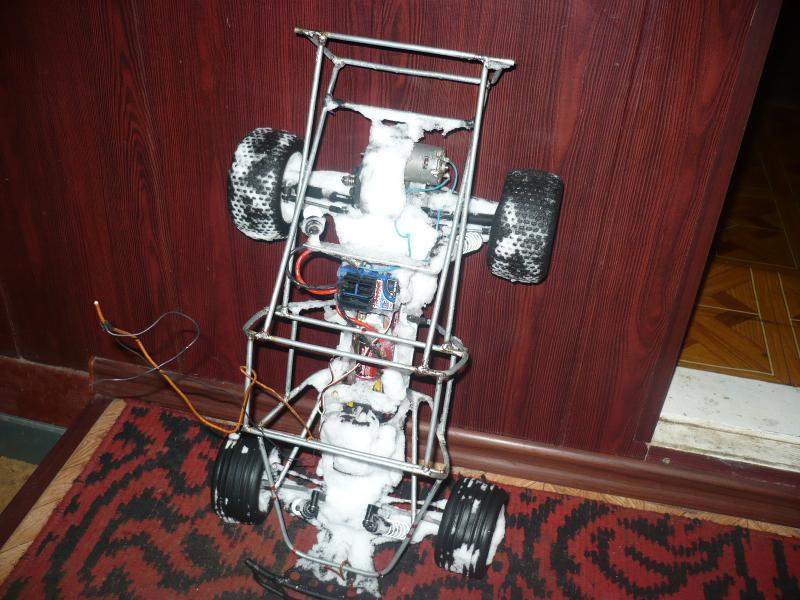

Был сегодня на трассе, разочаровался. Все-таки задний привод это летняя машина. Лед и снег с ней несовместимы ааще никак… Она конечно едет, но на 10-15% от своих возможностей…
Только полный привод едет зимой, да и то 1/8 и крупнее 😃
Так что пока лежит лед и снег, видосов и апдейтов не будет - надеюсь вы меня поймете 😦

Был сегодня на трассе, разочаровался. Все-таки задний привод это летняя машина. Лед и снег с ней несовместимы ааще никак… (
Да не верьте вы ему)))))
поленился сделать аморты мягче и машинка скакала как табуретка и подвеска просто не работала. Даже на приличных кочках ход подвески был пару см не более. А ведь суть этой подвески - максимальный ход!!! Так что не рассказывай сказки а готовь нормально технику под реальные условия.
нацепил летние колеса довольно маленькие и относительно узкие и поперся прям в мокрый снег под которым лед))))) А потом вообще поменял на что то пинованное но маленькое до неприличия…Это ж ваще ППЦ для колесной техники тем более 2вд. Я вот гарантирую, что любой Слешик или иной шортик с 2ВД в стоке поехал бы гораздо хуже. Я вот точно помню что все подобное в таких условиях не ехало вообще пока вместо родных колес не ставил пухлые и мягкие монстровые вот присмотрись))))Спереди примерно как у тебя, а сзади то что позволяет ехать хоть как то
Если я не ошибаюсь, это какая то зубастая краулерная резина с мягчайшей поролоновой вставкой внутри(по моему лосевая). С адским зацепом и поглощением всех неровностей.
Так вот, все свое можешь сложить и убрать до лета или весны…а на зиму, надо тупо затарится пухлой монстровой резиной 1) широкой и мягкой пинованой 2) узкой но огромного диаметра и зубастой но предельно мягкой. Первый вариант попрет там где нельзя докопаться до грунта, а второй там где нельзя ехать по рыхлому -
кузов нацепить конечно хорошо но тут он играет против тебя. А еще дека…ну широковата. Я бы делал внизу что то узкое что бы оказывала минимальное сопротивление. Что то типа лыжи.
Так что зря в спячку впадаешь. Если смогешь настроить авто именно зимой, то летом порвешь всех как тузик грелку))))
ЗЫ Вот лично я - криворукий, с плохой реакцией и вообще без опыта рулежки 1\10 последние несколько лет и то после 2х 3х кругов на этой колымаге смог на равных держаться с Бахой масштаба 1\5 со злой резиной)))) Понятно что 4вд масштаба 1\8 прет лучше…нотут нечего сравнивать. А вот когда приехал стоковый слешик…ну ты и сам видел как он ехал)))))

Удастся если раздобуду самое жидкое масло в аморты, щас там лето густое.
Ты его в карьерах добывать собираешься?😈 Заехал в любой магаз и купил…или как я уже предлагал просверли в поршнях по одному отверстию и пробуй на том же масле

Ну дык доработай хотя бы то что есть 😉 Вон в субботу на гонках в Раменках почти у всех траг и монстров была резина с пропилеными грунтозацепами. В результате она едет по льду заметно веселей. Я и свои покусать хотел, но в условиях отсутствия серьезной конкуренции в классе, было просто лень …

Фуфло это для зимы…она докапываться будет только летом в грязи. Ламелей можно конечно нарезать, но если внимательней посмотришь на зомби или то, что я показывал, то увидишь что там уже сильно рассеченый протектор и ручной работы в разы меньше.
А с этой придется не только поперечные к шашечкам пропилы делать(или покусать кусачками), но и широкие пазы вдоль…а это гемор еще тот

Только вот что на передок ставить с ней - не понятно… Не уверен что бедлендс хорошо поворачивают…
Ты предлагаешь бедлендсы пились или алиасы от траксаса раздувать))))

их не пилят, а кусают обычно )))) Но они такие мелкие по размеру для твоего авто, что это поможет только на расчищенной трассе.
