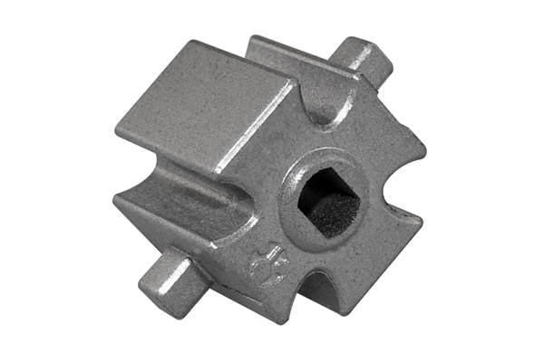

Было большое биение в трансмиссии, разобрал и увидел это…
Стальной локер просто развалился, это ппц… И это на заднем приводе и разлоченном дифе…
Новый он был такой:
Сделал новый локер из капролона. Отрезал кусок старого рычага, в котором было отверстие 5мм, сделанное ЧПУ.
Подпилил до размеров старого, сделал отверстие 2мм под пин и готово.
Как будто так и было)))
Надеюсь капролон выдержит и придаст доп. демпфирование. Ось села плотно.
Это не тот ли локер, который ты “ковал”, пытаясь впихнуть туда круглую ось? И я правильно понимаю, что этот диф у тебя на раздатке стоит, а не внутри моста?
Denature
Oleoleole:
Салют! Угу, тот самый. Я пытался рассверлить локер и убрать шлиц. Не получилось т.к. сталь сломала 4 сверла.
В итоге обточил ось до состояния шлица и она со времянем разорвала локер пополам…
Если б диф стоял на раздатке, мой задний привод не поехал бы)))
SPIRITUS
Denature:
Это врятли сталь)))))) Разорвать сталь в таком варианте не реально даже самую убогую, да и изготовить с такими ушками сложновато именно стальную деталь.
Скорее всего либо литье из паршивого алюминия, либо порошок спеченый.
А зачем там так мудрить? Не проще сделать на валу лыски и скажем Поксиполом или эпоксидкой залить? Если есть сомнения что провернет вал, то пара капель от сварки на этом валу гарантируют 100% блокировку. Можешь шпонку воткнуть…там всего минут 5 работы бормашинкой…Да и в любом случае это будет полегче чем металл. А капролон я не уверен что ты равномерно вырезал. Может получится так, что давить будет всего в одной точке и порвет корпус дифа. А заливка ляжет равномерно и затечет во все уголки, распределив нагрузку.
ЗЫ А вообще то не слишком хорошая идея ставить залоченный ЦД на 2вд 😉 Надо стремиться к простоте - спур на валу и пиньон…все…

В том то и проблема - из коробки как правло выходят чашки под привода, а мне нужна ось 5мм под кардан…
SPIRITUS:
Старался как мог, время покажет 😃
И в чем проблема соединить кардан с осью? Мне кажется это проще чем огород городить с дифами залочеными.
И потом, почему просто не взять например Ревовскую заглушку дифа? А к ней уже привернуть спур. Всеже она как то более приятно и разумно выглядит чем ЦД лоченый. По поводу прочности нет проблем…испытывал на Реве 4ВД с адскими прыжками.
Вот второй вариант уже просто на валу ревовском, но там переходничек нужен размером с манетку)))
Denature
SPIRITUS:
Юр, я когда начинал строить телегу - еще не успел познакомиться с чудо-мастером т.е. с тобой 😃
Если мой блокиратор будет работать, оставлю его в покое. Если нет - буду думать дальше.
На крайняк вырезается на твоем ЧПУ квадрат из 10мм капролона 15х15 с дыркой 5 посередине и все - локер готов!
П.С. так то коробка нормальная, спур хороший, крепеж надежный 😃
