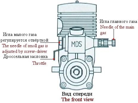

Еще такой вопрос ! почему когда я иглу топлива открываю на 2-3 оборота в двигатель много топлива льет ? потом приходиться выкручивать свечу и выливать !

alex12345
Вопрос интересный… А почему дома, когда кран с водой сильнее открываешь, то водички больше течет?

значит карб крути
