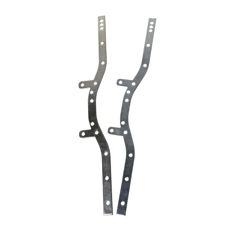

Если всё таки решусь на боковины рамы - то естественно сделай возможность регулировки высоты и угла.
Проставки для меня сделать проще, не устраивает меня сама рама. Железка крайне мягкая, гнется чуть ли не от взгляда (((
Но если делать новую - это потянет за собой ещё кучу всего, етого не хочется… Лучшее враг хорошего )))
Vinci
мне тоже рама показалась излишне мягкой. как вариант- купить еще две пластины и склеить попарно на поксиполе. тогда будет реально прочно.
но они на али отдельно в продаже не попадались
Nosferatos
Честно говоря, металл клеить… Если всё таки буду резать боковины - то из люминия 3мм ))
Раньше натыкался в продаже на боковины отдельно, есть ли сейчас - не знаю…

эпоксидкой или поксиполом склеится намертво.
боковины отдельно видел только для ВПЛ. не уверен, что они идентичны по отверстиям с нашими, и форма другая.
Я как раз для WPL боковины только на грузовики видел, а для MN раньше часто натыкался.
Vinci:
Форма то как раз такая же, размеры другие. одинаковы только в средней части (там где крепится двигатель и тяги)

вот лонжероны рамы для ВПЛ. у нас немного другие, в центральной части шире.
Это сейчас шире начали делать, первые варианты были одинаковой ширины. в продаже натыкался как с расширенной средней частью, так и с узкой.
Вот продавец у которого есть стоковые части Дефа
Vinci
ну, если присмотреться, по дыркам в передней части лонжероны всетаки разные и по общей высоте тоже:
MN
VPL
Nosferatos
Как я уже писал - одинаковы они только в середине. Только не помню до точек крепления тяг или включая их. А вот дальше отличая очень сильные - части который идут под капот и заднюю часть на сантиметр выше и на сантиметр длиннее. Сейчас WPL C14 не в пределах доступности, посему наглядно показать не могу.
