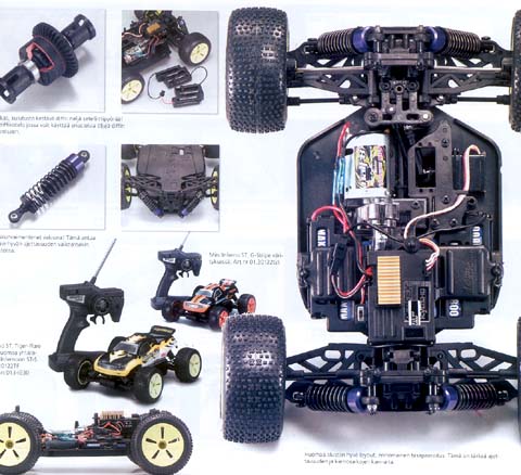

Мне достался в подарок почти не юзанная вот такая версия мини инферны.
Но по сути у меня вот это за изключением левых картинок:
Кузова нету, колпаки с колес я снял, там обычные стоковые колесики под ними, стоковые аморты, простенькие открытые дифы. и неработающий регуль.
Где вообще на нее з/ч взять? И есть ли они в продаже, меня интересует передний отбойник для багги, кузов багийный, желательно спойлер и крепление под него, такое возможно купить? и еще подсоветуйте не дорогой регуль на замену стоковому. Захотел оживить для сыны, а то он последнее время положил свой трехлетний глаз на мою траггу 8мого масштаба, и с этим нужно что то делать)))))
