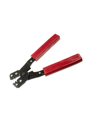

А какими клещами пытались обжимать, как качество завальцовки? Штук 20 клещей перепробовал - нет подходящих…
Володя, вроде стандартные для этого дела кримперы использовались. Леха Горбунов им не один десяток проводов обжал…
Первые сомнения мне в голову закрались, когда Лелик начал верещать благим матом, что у него не обжимается.
Про себя тогда подумал: “Ну я -то Крутиков, все нормуль обжал, это у Лелика что-то не то…”
Сегодня поставил СУ-шку на стапель, не сильно потянул вторую фишку РВ, фишка осталась в руках… Настроение сразу упало ниже линолеума на полу, поехал домой.
Варианта три. Либо руки кривые, либо кримпер не тот (Горбунов же известен своими умениями из каки золото слепить), либо кримпер уже старый и зубки подистерлись…
Надо другой кримпер подобрать и попробовать.Лелик вот за этот говорит. YAC-13 называется.
ЗЫ Илюх, дай-то Бог, чтоб твоя чуйка верной оказалась 😃
ЗЗЫ Михаил, спасибо за поддержку 😉 По поводу пайки - звонил сегодня Антоха из Мухена, велел уже обжатые провода слегка пропаять.
