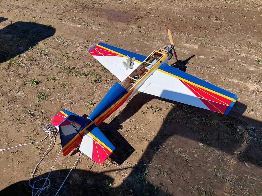

Всем добрый день, стал счастливым обладателем потерпевшего крушение самолетика. Счастливым потому что: дешево, крылья, хвостовое оперение, кок, трубы целы, а главное очень хочется научиться работать руками (не особо ровные от рождения) . Из плохого- разрушен фюзеляж до гаргота. Очень хочу восстановить, но чертежей в интернете не нашел. Зная основные размеры попытался нарисовать недостающие детали на чертежной бумаги, перевел это “художество” на картон, но пазл не получается. Может кто-то восстанавливал данный аппарат и может поделиться чертежами. СУ-26 в 50сс размере.
Попытался склеить остатки, но боюсь нужной прочности в конструкции не будет, а весу нагоню много.

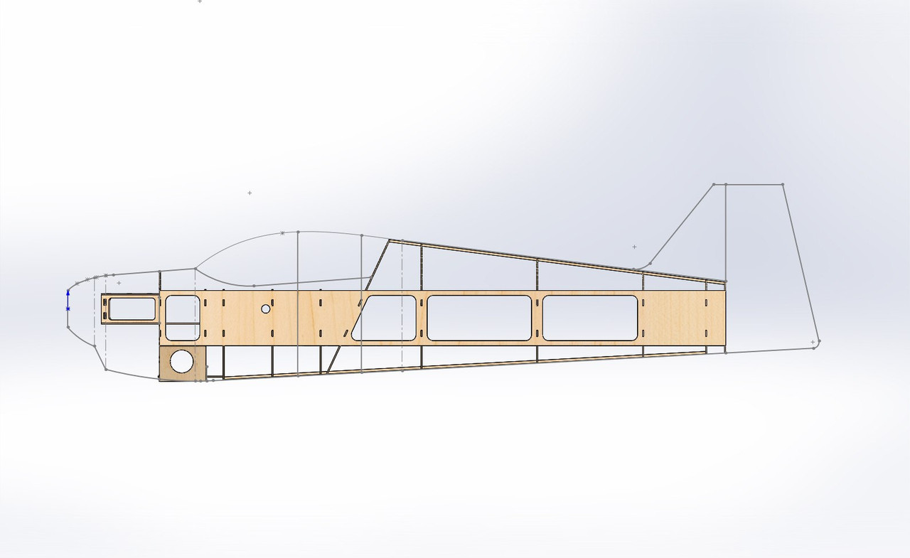

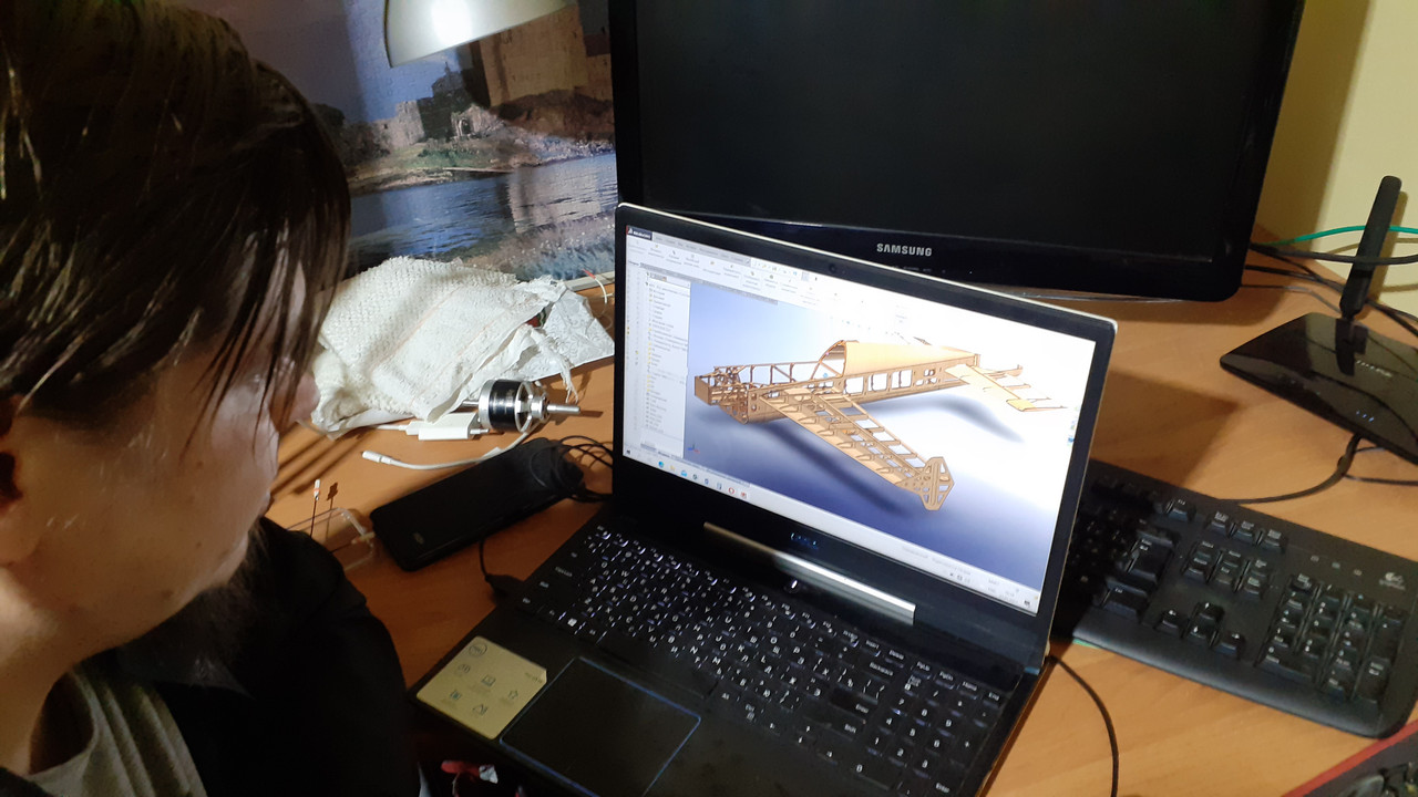

Получил от Алексея файлы для резки!!! Выглядят обалденно,хоть бери и лобзиком реж))) Но есть предварительная договоренность на резку лазером с ребятами из Павлово-Посада. Так что скоро продолжу. С наступившим всех!!!

Забрал нарезку и как ребенок час не мог остановиться от отделения деталюшек, просто пипец как охото начать собирать. Алексей научил что нужно сначала на “сухую” собрать, чтобы понять последовательность.
ДмитрийСмирнов
Процесс пошел. Так увлекательно мне еще не доводилось работать. Пазл собирается на раз, вообще ничего подпиливать не пришлось. Алексей всю конструкцию продумал до мелочей, я поначалу немного усомнился в себе, но Лёша подсказал и все собралось)

Я просто не понимаю как такую конструкцию можно придумать, собирается все на одном дыхании.

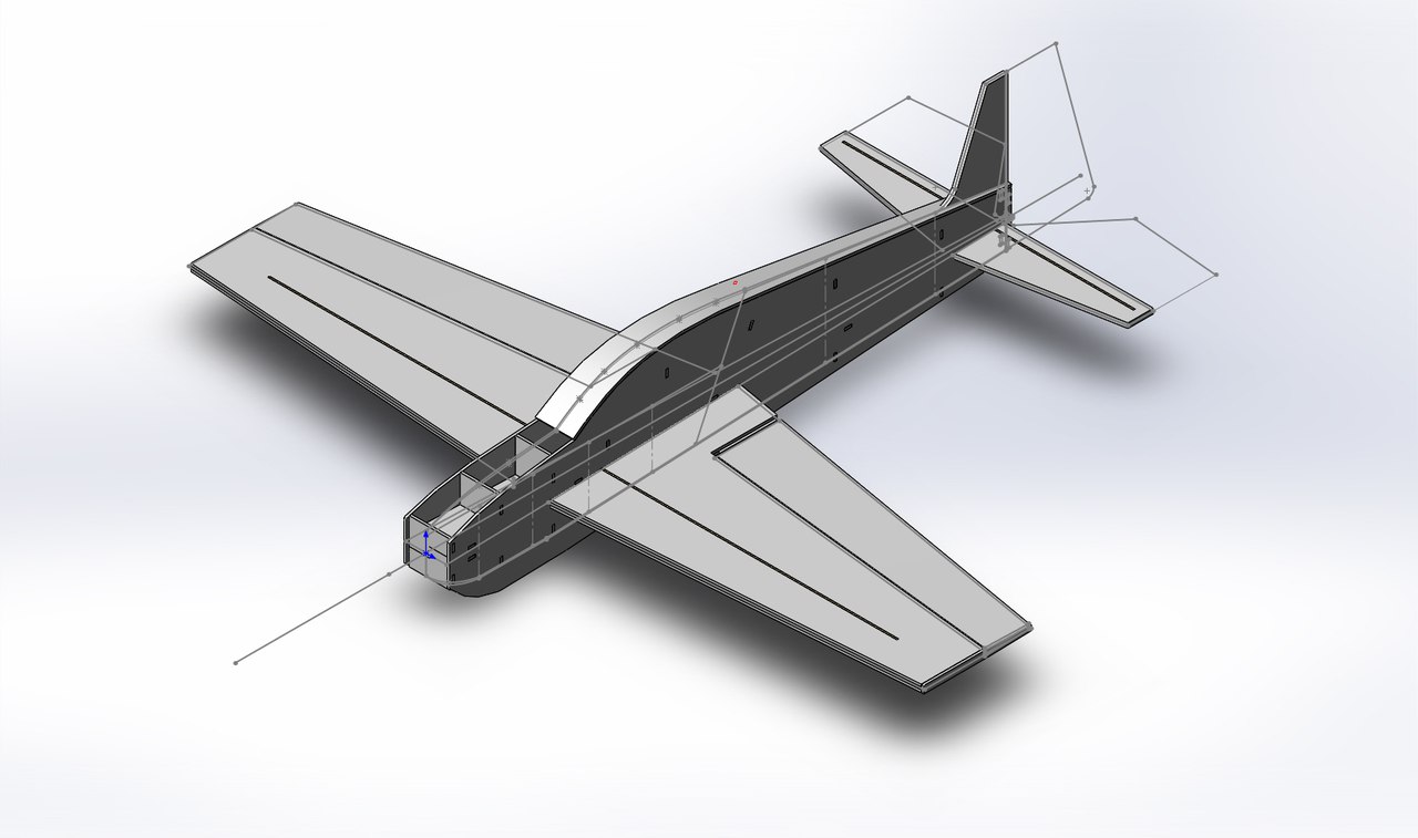

Дим, ну ты в самом деле. Во первых мое ИМХО это не всем дано. Этим я не хочу никого обидеть, это я про себя.

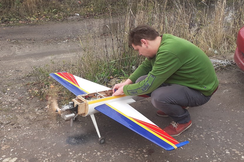

Я пробовал рисовать в солиде и кое что получалось даже. Но дальше дело не пошло. Вот пример)))
А Алексей нарисовал штук 5-6 реально сделанных потом самолетов. И я их все облетывал, кроме крайнего. И все отлично летали и летают. У него огромный опыт.
Вот кстати самолет нарисованный Алексеем и собранный Виктором Борченко…
Вот этот же самолет, собранный Алексеем. Позже я у него его купил.
