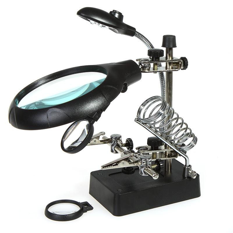

О себе:
занимаюсь ремонтами квартир, включая инженерную часть (сантехника, электрика, слаботочка), с электроникой сталкиваться особо не приходилось, так как рядом всегда был товарищ - мастер этого дела (ученик Германа ПАЙО, - тот кто выписывал журнал РАДИО в 70-80гг хорошо помнит эту фамилию). И всяческие поломки любой электроники решались им с пол-пинка. Но теперь он уехал на свою родину в Кирово-Чепецк поближе к Герману, и я остался один-на-один со своими задумками, и ещё осталось желание! Самому приходилось пока только искать обрывы прозвонкой, менять сгоревшие резисторы, транзюки, особо не заморачиваясь принципами работы всей схемы, так как всегда было к кому обратиться.
База техническая: мультиметр www.mastech.ru/catalog/mult/mas838.html
паяльники 40, 60 100 Вт, канифоль, припой, вот такая лупа
База теоретическая: помню Закон Ома для участка цепи, Правило Кирхгофа (1-е!). Начал на досуге понемногу проводить самоликбез вот здесь:
radiokot.ru/start/ , пока только дошёл до колебательного контура, мало времени.
Может кто ещё посоветует неплохой ресурс для начинающих?
Ваше мнение, уважаемые гуру, стоит мне рисковать в это нелёгком начинании?😒
