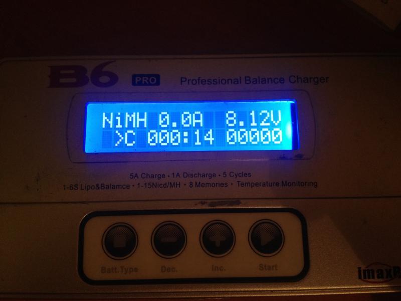

Доброго дня всем!Может кто сможет помочь)Имею зарядное устройство Imax B6Pro…ситуация такая: заряжает аккумуляторы отлично,проблем никаких нет,а вот разряжать не хочет…т.е. вольтаж идет,время тоже идет,а амперы стоят по нулям!За помощь буду очень благодарен)

Анатолий1990:
Посмотри цепь разряда, там два резистра на 0.5 Ом и 0.05 Ом, какой нибудь будет в обрыве.
Или полевик снизу платы, у выходных гнёзд, в обрыве.
Надо бы ещё схему подобрать к этому имаксу, что бы точнее советовать.
Фото сделай около вых.разъёмов.

А где эти резисторы разряда стоят?Один полевой резистор мне не нравится…
NMD1610
Даа, фото классное, ничего не понятно.
Тут нет ясновидящих, так что фотки выложи, а то советовать невозможно.
А что полевик не нравится, то это дело вкуса
Анатолий1990:
полевой резистор
Это вообще перл!
Ждём фотки и покрупнее, что бы было видны маркировки.
