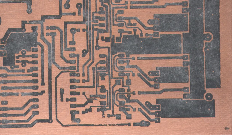

Пока сражаюсь с ЛУТ. На глянцевой бумаге от журналов хорошо получаются тонкие дорожки, то только не толстые и не полигоны. На факсовой пока самые лучшие результаты (из того что получается). Делаю бутерброд из текстолита, факсового отпечатка, листа бумаги, 2 листов алюминиевой вольки, опять лист бумаги. Все это под холодный утюг. Потом включаю утюг и прижимаю его к бутерброду и держу пока лампочка нагрева не выключится ~30сек (утюг на максимуме). Потом короткими движениями растираю бутерброд ~2мин.
Там где плотность дорожек невелика результат удовлетворительный, а там где плотность высока и много заливок там не очень. Получается примерно так:
Дорожки какие-то искусанные и погрызенные.

boldive
Подправил все огрехи маркером (etch resist pen, похоже на обычный permanent маркер) и положил травиться в хлорное железо. Как вытравится, выложу фотку того что получилось.
Вытравил. Интересно, получается что плата травится и под полигонами в том числе, да вообще она везде травится. Так тогда какую структуру имеет сплавившийся тонер? Он что, пористый как губка?
Для увеличения картинки жмем на правую кнопку мышки и выбираем View Image.
Ну и что я не так сделал?
Chekhov
У меня тоже всегда промерно также получается, но качество обычноо лучше(хотя платы делаю нечасто). Не заметил особой разницы между журналами и калькой, но несколько советов всё же дам:
1)Если этого не надо, не делайте такие большие дорожки, а у вас полно ненужных широких дорожек, лучше делайте их 0.6, 0.8, 1.0, но не больше.
2)Фольгу класть не пробовал. поверх своей кальки я кладу 2-3 слоя офисной бумаги и не давлю со всей сили при проглаживании - итого и пристывает нормально(тут в основном дело в качестве подготовки поверхности) и не растекается. Полигоны тоже иногда маркером крашу, но он иногда протравливается, и потом его вдобавок трудно отмыть.

boldive
“Изъязвление” полигонов - издержки лазерных принтеров. Слышал, что они на таких участках автоматически начинают экономить тонер, иначе этот участок получится более темным по сравнению с обычным текстом. Делу могут поспособствовать 2 вещи:
  1. Использование БФчика. Клей БФ-6 развести спиртом (ой… точную пропорцию не помню… Давным-давно намешал грамм 100, так все никак и не закончится… Поищите в интернете; кажется 1 часть БФ на 3 части спирта. Или даже еще больше спирта берут?). Протереть плату тампоном перед самой накаткой дорожек и подсушить. Слой клея - тончайший. Улучшается сцепление тонера с медью и лучше закрываются поры в тонере. Но не намного. После скатывания бумаги, перед травлением, плату протереть спиртом - смыть клей с не закрытых тонером участков.
  2. Печатать шаблон платы на бумаге с иллюстрацией. Но тут надо подобрать подходящее издание. Краска от иллюстрации должна оставаться на тонере - будет дополнительной защитой. В свое время для такого дела хорошо подходил журнал “Системы безопасности”, но там была бумага толстовата для полного счастья.
Видно не очень хорошо (Макрофотографию бы… Хотя бы через перевернутый объектив), но похоже на:
  1. Дорожки раздавлены на краях => Слишком большая температура и/или слишком сильный прижим, да еще неравномерный. Нижняя дорожка явно недогрета или непрожата. В середине - расплылись.
  2. Большое время травления - подтравы с краев и через тонер.
P.S. Вот примеры макрофото через перевернутый “Гелиос-44”:
keep4u.ru/full/2009/07/08/…/jpg

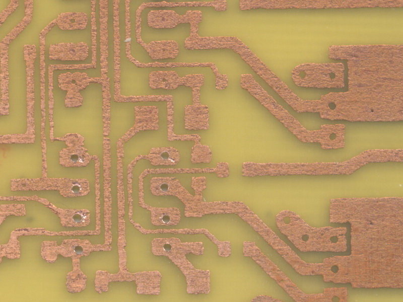

boldive
С макрофотографией посложнее будет, а вот через сканер смотрится так:
Для масштаба, в середине место с рассверленными отверстиями под DIP08 корпус.
Для NailMan. Я следовал Вашим рекомендациям на первых шагах но к сожалению так-же как и у Вас не вышло. Потом начал играться со временем утюжки и бумагой. Остановился на факсовой бумаге с временем 2мин. Хотя на бумаге от каталога TowerHobbies хорошо получались тонкие линии и совсем не получились полигоны.
Плату скорее всего придется переделывать. Я еще наверно травил в сильно горячем хлорном железе (около 50С), надо его делать теплым, градусов так 30, не больше.
Было-бы неплохо по ходу травления работать кисточкой или ватным тампоном, но эти штуки моментально стирают корректировку сделанную маркером.
NailMan
boldive:
Коллега наш по увлечению сделал по какой-то статье приспособу для травли в хлорном железе. полуавтоматическую. вибромотор от сотового, простенькая схемка на 555 таймере. 10сек вибрирует, минуту ждет. плата приклеивается сниху на двойной скотч к куску пенопласта, сверху втыкается девайс и кладется в ванночку с раствором. Говорит что за 15минут все стравливается без вмешательства высших сил.
Я вообще травлю платы с комнатной температурой раствора. Когда раствор горячий(выше 45) он может уже начинать подплавливать тонер, что весьма похоже на Ваш случай.
Возможно стоит попробовать при комнатной температуре попробовать и плату за торчик палочкой водить вверх вниз, размешивая раствор и смывая прореагировавшую медь.

EagleB3
Хлорное железо держу в ПЭТ-бутылке. Чтобы разогреть его для травления ставлю эту бутылку под струю горячей воды из крана в небольшую кювету (литровая коробка от мороженого). Периодически (проходя мимо) встряхиваю бутылку. Вода в кране, если не ошибаюсь, порядка 50 градусов. Так что к моменту травления там примерно как раз около 40 градусов.
Маленькие односторонние платы (такие у меня и делаются чаще всего) приклеиваю куском пластилина к карандашу и помешиваю этой “ложкой” хлорное железо в кювете. Или приклеиваю к торцу (получается что-то типа гриба) и “толку” раствор хлорного железа в кювете его “шляпкой”.
Время травления при таких раскладах 5…7 минут; мотор или бульбулятор - это круто, но такие малые сроки меня не напрягают.
Чтобы железо медленнее остывало: плата травится в маленькой кювете с хлорным железом (коробка от плавленного сыра), а маленькая кювета стоит в большой кювете (та самая коробка от мороженого), в которую налит вода почти по края маленькой кюветы. Заодно и нет риска что-то испачкать при выплеске хлорного железа через край.
Chekhov
Нет, по опыты могу сказать, что 40-45 градусов - вполне пожходит. Мне кажется, что даже при большей температуре медь под тонером не успевает стравиться, притом время травления сильно уменьшается, что очень важно. Кстати, если есть полигоны большие (особенно если они по крям) , то имеет смысл их самоклеющейся бумагой заклеить.
Кажись даже канифольным раствором залить можно, только аккуратно, правда сам на деле этот способ не пробовал.
Попробуйте кальку - тоже неплохо идёт, удаляется тоже ничего.
