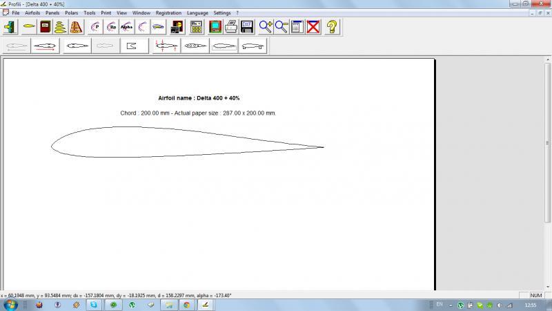

Надеюсь на вашу помощь по выбору профиля
Сашок, нормальный профиль - оставь. Попробуй. Исходя из опыта с обычными, но мелкими самолетами, разницы между плоским крылом и профильным особой нет - вспомни ветку про слойки/флеши… там автор не нашел особого различия. Но у ЛК , думаю, профиль нужен. У меня на метровом крыле профиль как на твоем рисунке, только задняя кромка чуток опущена вниз. Градуса на 2 мах. Но, мне кажется, при таких размерах это не существенно. Выкос, опять же ИМХО, оставь нулевым… намного важнее у ЛК точная центровка.
Ждем облета. Заинтриговал. Зальное ЛК - прикольно.
Сашок, такими темпами скоро в разделе появится новая тема: “субмикрореактивные/зальные реактивные модели” 😉
sashok17
Спасибо за добрые и полезные слова! Работа продвигается маленькими но верными шажками;) Профиль этот и оставил. Мне многие говорили что тип для такого размера профиль вообще не нужен. Но мне мое уперство не дает сделать его без профиля… ладно зальники, они то да. А это ж крыло… как это без профиля😁 . По логике это должна получится скоростная ракета. Первое испытание 100% будет над травой😁 Еще вопрос стоит чем обтягивать… думал скотчем, но тот тяжеловат. Приобрести спец. пленку для обтяжки моделей?
