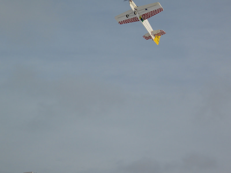

Наконец пришла тройка свежих аккумов на Парк. Пока смахиваю пыль густую с самоля.
Перезимуем с Конём какнить:)
ЭЛЕКТРО-САМОВАР
Карбон вклеили похоже? Эт пральна! И вес экономит и главное не вырывает. А винт SF? Я как то сначало вроде привык с SF 14*7 летать, но потом резинка на сейвере порвалась в полете и посеял, долго летал на APC 10*5 и думал что SF лучше был, а как опять его поставил опупел - совсем вяло летает…
horse427
Эта прошлогодичная фотка, винт-мотор уже другие. Карбон изначально при сборке вклеил, избавив себя от косяков первого Парка
