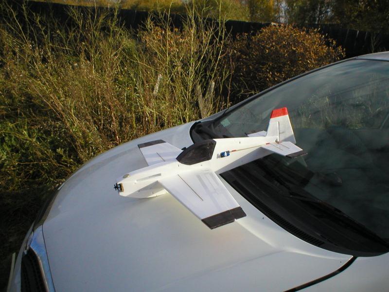

Сделал Слойку, огромное спасибо Maxicus, за отличные чертежи, взглянув на которые сразу хотелось приступить за работу и отличные советы!
Собрал я свою Слойку, получилось конечно не так уж хорошо как хотелось, усиления на крыле/элеронах/элеваторе сделаны из линейки за неимением карбоновых прутков нужной толщины.
Лишь тяги сделаны из карбонового прутка+скрепка. И так же пришлось переделывать кардинально крепление под двигатель.
В общем смотрите фото 😃
Покраску строго не судите, это тестовый вариант так сказать, потом буду все это чудо собираться более аккуратно и с более легкой/мощной ВМГ.
И по ходу дела возник вопрос, кто как крепит рули?
На скотч канцелярский прозрачный вообще не понравилось. остановился на бумажном. Что бы могли посоветовать?
А чем скотч не понравился. Всегда им делаю. Правда не канцелярским, а со строительного рынка, но я думаю он такойже.
Знаете, наверное проблема больше во мне, а не в скотче 😃
Просто думаю вдруг кто знает где петельки маленькие продаются или, что-то в этом роде…
Петельки маленькие делаются из диска дискетты, но зачем ? В весе не выиграешь, а на скотче и крепче к томуже.
По поводу веса - не знаю (нечем взвесить:( ), но тяжеловата наверное по сравнению с Вашими моделями (везде 2-3-й слой скотча, куча линеек и на крыльях, и вдоль корпуса…)… Мотор Oaxing 2008H 1500kv вроде, регулятор 20амперный E-Fly, аккум 11.1v 750Mah и парочка таких же только на 7,4v:)
Для меня она летает просто обалденно!!! Винт 8х4 толстый чёрный - на пропсейвере не убивается даже о бетон😁

Для первого раза получилось хорошо. В следующий раз будет лучше. 😉
Удачного облета!

Вот и я свою Слойку сделал:)
После пары крашей приемник ,приделаный на двусторонний скотч, отвалился:(
Поэтому вопрос: а кто как крепит приемник?
Спасибо за фото. Строгая и лаконичная раскраска.
Еще бы несколько слов про вес, мотор, винт, акк…

Это вам спасибо за самолет😁
ВМГ у меня такая же как Ваша в первом посте.Винты ГВС 9*5 и 9*4,7
Вес прикидочно не сильно больше 200г, весов ,к сожалению, нету.
