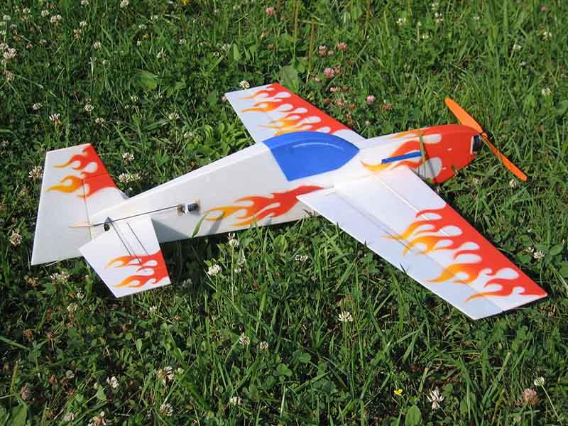

Тоже заделал Слойку как тренировочный самолет. Огромное спасибо конструктору и всем кто расписал свой опыт постройки, очень помогло.
Сомолет легкий в постройке, упарвлении и в ремонте тоже 😉
Красил акриловыми красками, но приходилось в 2 слоя. Читал, что кто-то из балончика раскрашивает (аэрографа у мну нету). Может у кого еще какие оригинальные варианты есть, как красить можно, а то этот вопрос как-то ускользает обычно.

area213:
Красивая схема раскраски. Чувствуется продуманный подход. 😃
Фонарь просится, чтобы его сверху тоже закрасили…
Может быть поделитесь здесь готовыми шаблонами? Или фото сверху и сбоку, чтобы по ним желающие могли сами изготовить себе шаблоны?

area213
Фонарь уже покрасил 😃 😃
Раскраску в фотошопе делал, постараюсь довести до ума эскизы и выложить. Ну или как Вы сказали, фотки сделаю в профиль и анфас.
