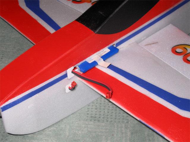

Обычно вылетываю за день от 4 до 12 акков. Мне важно, чтобы замена аккумулятора была простой. Возможно, в ущерб внешнему виду. Батарейка вставляется сбоку в щель и держится на силах трения по верхней и нижней поверхностям.
Нижней поверхностью в Слойке служит деталь K1. Верхняя поверхность - это дополнительная маленькая полочка, которая на чертеже не показана. Провод от регулятора выведен наружу рядом, место вывода укреплено тоненькой накладкой.

Выкладываю фото щели для аккумулятора
а чем фиксировать?, или там под давлением
просто архинеть! а чем красили? какая краска? акрил?
спасибо
На трении держится весьма неплохо. Ни на одной фигуре не вывалился акк.

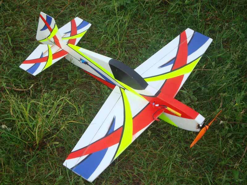

Акриловая краска для ткани (!). Разбавил водой, чтобы продувалась через аэрограф. Не очень хорошо ложилась на потолочку. Делал 2-3 слоя. Сушил феном чтобы ускорить процесс высыхания и придать водостойкость. Пробовал разбавлять спиртом - краска почему-то сопливилась/сворачивалась, короче, было хуже.
До этого купил специальные акриловые краски для аэрографа. Прекрасно наносились, хорошая укрываемость, но после высыхания мокрым пальцем легко размазывались.
