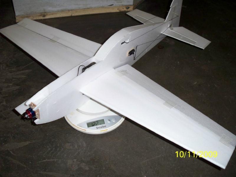

Я тоже заболел слойкой, для начала выбрал первый вариант слойки. Клеил из «Изополин»-а толщиной 4 мм. Осталось только раскрасить и облетать.
Краткое описание того что у меня получилось.
Начинка установленная на ней:
Мотор- TURNIGY 2205C-1400
Регулятор -TURNIGY Plush 12amp (2A BEC)
Сервы:
на руддер и руль высоты - HXT500
на элероны – GWS Pico Servo 5.4g/.12sec/.7kg
Винт - GWS-RD-9047
Аккумулятор - ZIPPY Flightmax 800mAh 2S1P 15-25C
Приёмник - AR6000/5545 Spektrum AR6000 DSM
Вес начинки 115гр.
Вес нарезанного изополина 57 гр.
Полный вес получился 222гр. скорее всего вес набрал из за не аккуратной работы с клеем, в следующий раз попробую клеить разбавленным «титан»-ом. И хвост получился тяжелым, пришлось аккумулятор сдвигать максимально вперёд.

Как показала практика, для первого варианта 220г не критично.
Попробуйте UHU POR вместо титана. Конечно, дороже, но оно того стоит. Две недели назад я его видел в OBI Химки.
Выглядит очень аккуратно. Теперь дело за раскраской. Какие планы?

Извините гуру… но моя первая “вета версия” весила примерно 250 гр. Летала как ТОРПЕДО!
Когда добился веса в 210 гр.-- чуть не офигел. какой кайф! Совсем два разных самолёта!!!
А покраска и подождать сможет! тока скотчем “опознавательные знаки” нанести надо…
