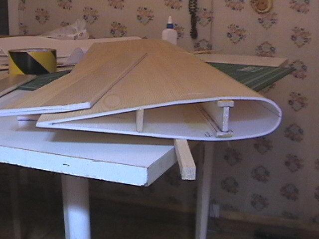

Спасибо.Ну винтов я думаю 3-4 разных размеров взять,так же как и акков.А вот про крыло вопрос:Как объём придать?Просто склеить два листа и профиль какой никакой придать кромкам?или как положено, с лонжероном и нервюрами?по типу вот этого:rcopen.com/files/474e93e2997073007715b5a6
но тогда вся прелесть простоты изготовления потеряется.
Dagger_Fire
Если будете делать маленький миг (по первым чертежам) то объёмное крыло не нужно! Просто кромки скруглите нождачкой;)
