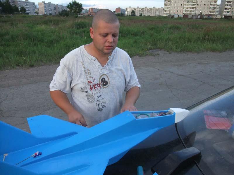

Выкладываю фотки самолета… У меня стоит регулятор от пилотажа на 45А и двигатель 3007. Вроде бы тянет хорошо! Вот только центровку надо сделать нормальную, и кабанчик более надежный…
Также выкладываю видео первого “полета”…
