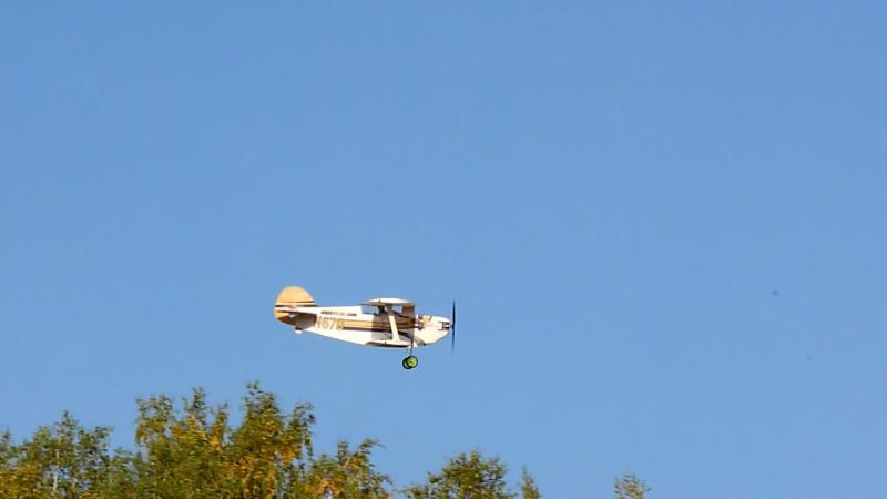

Присоединяюсь ко мнению своего коллеги. Самолет летает очень устойчиво, может выполнять медленый полет, а может уйти ракетой в небо! Особенностью является необходимость довольно значительно подруливать рулем высоты при инверсном полете. Сам летаю на ZoomBi, такого эффекта с ним не наблюдаю. Но повторюсь, это скорее особенность, чем недостаток!
Видео облета будет выложено чуть позже.
