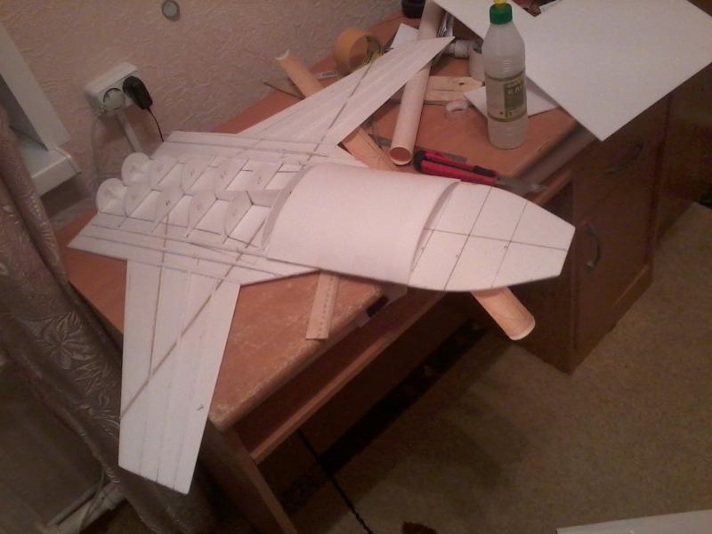

уфф…ну наконец-то!добрался я до сушки))
на данный момент готово следующее:
Критикуем,ТОВАРИСЧИ!))

задняя раскройка не хочет ложится точненько по шпангоутам,где-то да отступает,короче бяка.тут и всякие пенопластовые технологии не помогли.и решил я сделать как по тетрису только с помощью кучи шаблонов и пенопластового резака,сделаю припуск эдак 2-3 мм и толщину корочки около 5-7 мм.вот тебе и все лазерные технологии,только для начала запасусь терпением и умением в обработке пенопласта шкуркой.
p.s.не думаю,что объяснился понятным языком…выложу фотки,увидите.

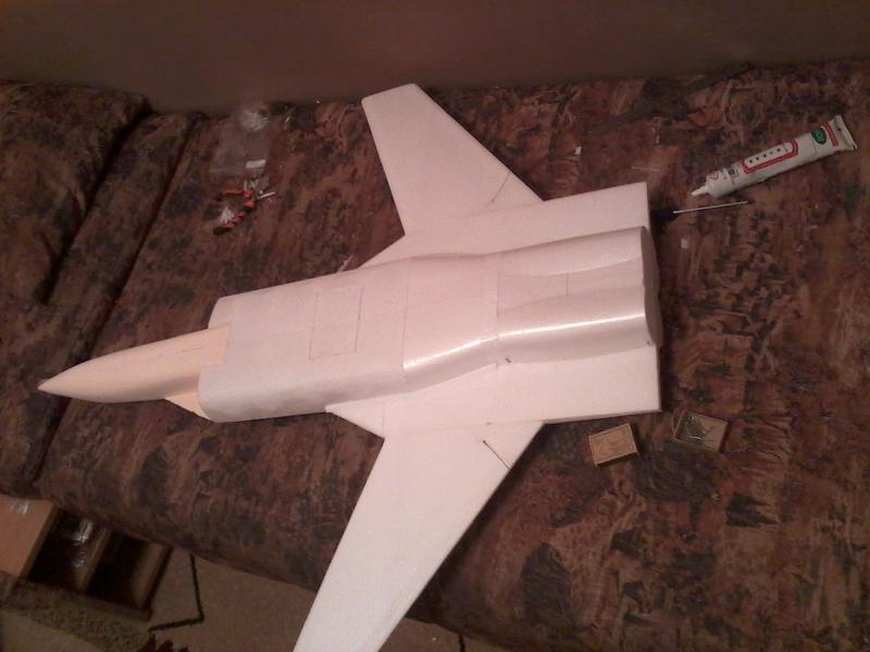

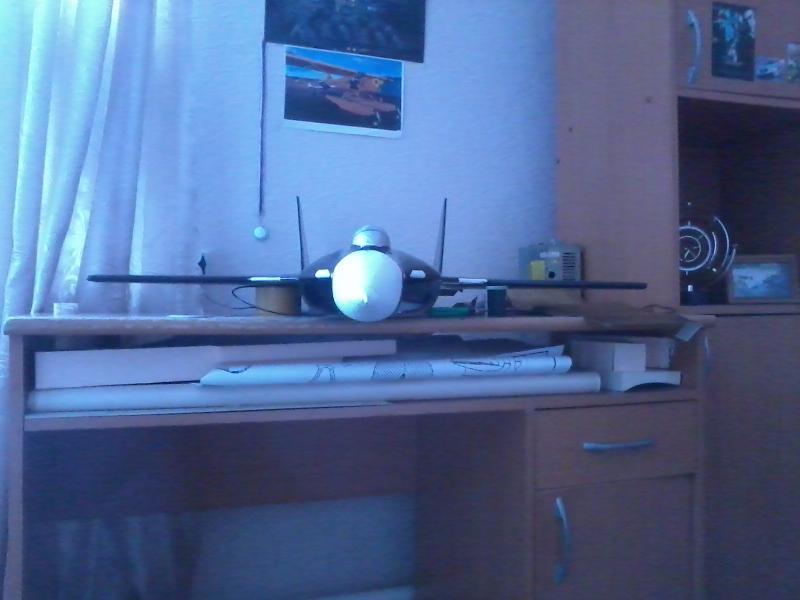

EVO37
Прошу прощения за долгое отсутствие,не до форума особо было.Самолёт доделал,с выставки приехал вчера с ПЕРВЫМ местом,но это первое место стоило мне нескольких бессонных ночей.
Продолжу ход строительства:
немножко не так как описывал выше сделал верхушку,но понятно по фотке
Затем сделал нос,пришлось больше часа пошкурить
После чего стал делать низушку,впринципе также,как и верх только по другим размерам
Вклеил булдены,машинку,провёл тяги
Обтягивал скотчем долго и мучительно,но вроде неплохо получилось,надо будет ещё инициалы распечатать(на выставку не успел) и остальную мелочь
Ну и фотку получше качества
p.s.звёзды не очень получились,торопился…

Поздравляю с заслуженным первым местом:)! Если честно, думал не успеешь к выставке. Уже летал?
EVO37
Спасибо,пока не летал и нескоро буду,надо сначала на рапторе плоском нормально научиться летать,да и мотор другой нужен,тыщи на 3 об/в,а у этого только 1400.Так что пока подождём с запуском

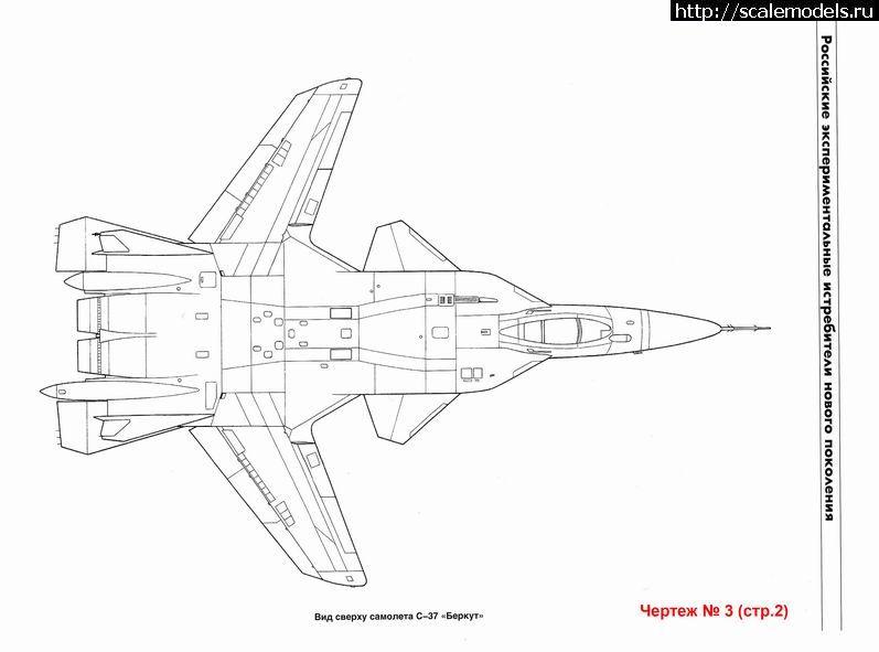

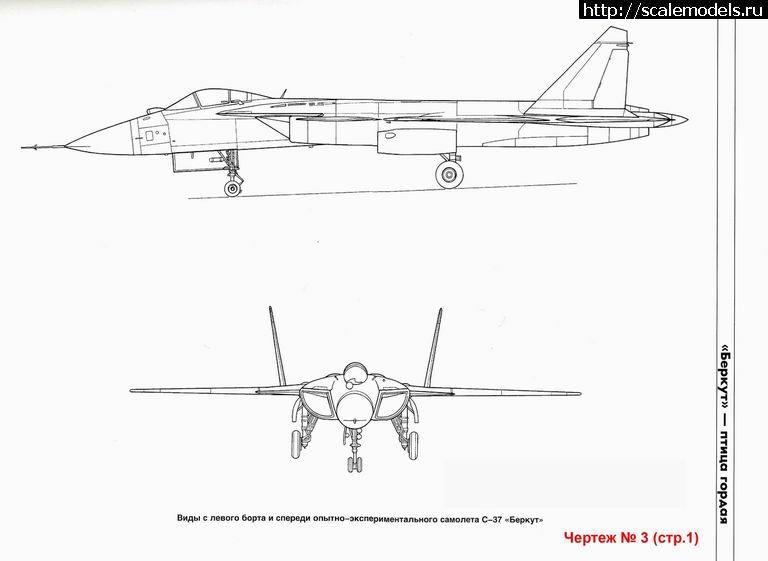

Влад=:
Может кто нибудь дать чертеж?
он выше.Хотя есть у меня несколько более подробных вот
так,для опоры))
p.s.эти чертежи более правдоподобны,сам я делал по чертежу несколько сообщений выше,так при пересчёте масштаба возникли некоторые изменения в геометрии от оригинала,но на глаз не видно))
