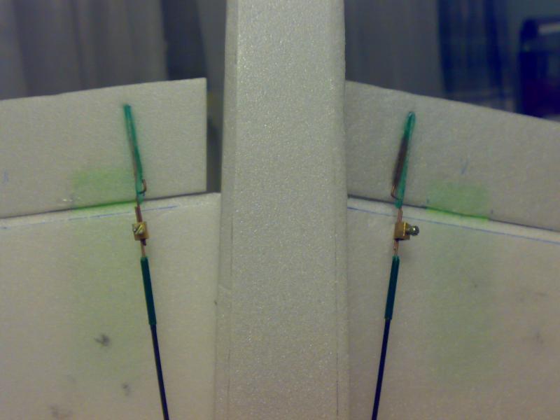

mebelchik
Чтоб тяга не изгибалась, вставьте её в коктейльную трубочку получится боуден.
Коктейльную трубку приклеить к шпангоутам дабы не болталось.
Сами тяги лучше крепить при помощи электрических клемм 3мм - проще регулировать.

Я думал о боуденах, но у меня тяга из куска линейки , что бы на него надеть трубочку нужно сошлифовать min 1мм., а карбон уже есть в наличии, переделать не долго. А на картинке тяга состоит из двух частей, одна от сервы, вторая от кабанчика?

На картинке тяга состоит из двух частей и посередине клемма
