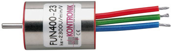

Контроник хорош, но для гонки.
  1. Дорогой (клон от ахи 2212/20 за 16 уе в гонконге дают)
    2 Тяжелый (Твинстару 2х50гр БК движков хватит)
    3 Kv как у родных коллекторников (кроме чуть лучшего кпд мотора никаких преимуществ перед стоковыми моторами, а два БК-регулятора вынь да полож)
    Или редуктор нужен
Берите ахи (китай) кв 1200 (9х5) - 1400 (8х4) или оставьте родные коллекторники. Мультиплексовские пепелацы летают сносно в заводской комплектации.
