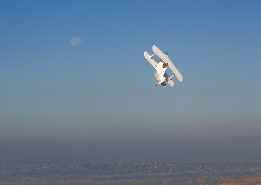

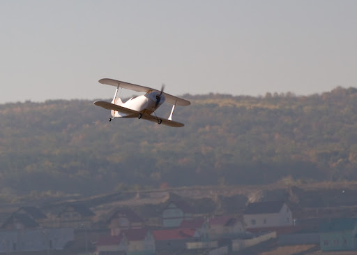

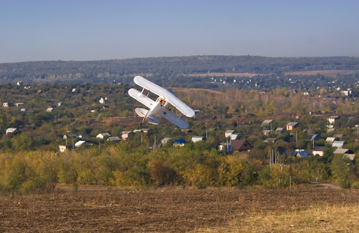

Парит! Как орел! )))) Выглядит и летает, очень эфектно! Молодец!
Класс! А посадка во втором ролике ВОЩЕЕЕ! Мне бы так научиться. Я пока боюсь сажать на твердую поверхность.
Сам прусь! . Десять посадок уже …он сам садится. Просто понять его надо. Очень стабильно идет .Цетровка чуть передняя у меня.
вчера гонял три аккумулятора подряд , но остановился,нагрелся движок, а так -не хочется останавливаться. Как и со Слойкой …летал бы и летал.)))

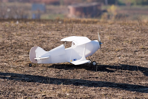

А я сегодня не удачно приземлил своего питса. На толстые скошенные стебли, да же прутки какие та. Поднял его, а он как ежик снизу - торчит из него всякое во все стороны. буду мини латки клеить. Это я поле поменял. Был сильный ветер, а охота пуще неволи, вот я и искал места безветренные:(

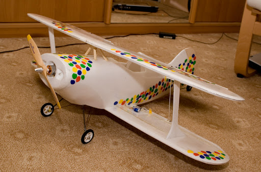

Ну вот, торжественный момент настал. Как то вдруг получилось, что то, что было когда то только в думах, вооплатилось в физическое осязание. Я закончил свой Питтс! Правда врятли его можно назвать Питтсом. Слишком многое я изменил в первоначальных чертежах. И очертания того что получилось ушли от орригенала, однако кое что получилось. )) Пусть это будет мое виденье Питтса. Как получилось? Ну не знаю как для вас, - гуру, утомлеными изыском профессионально сделаных моделей, но мне лично то что вышло у меня понравилось. Я имею ввиду внешний вид ЛА. ))) Особенно учитывая, что это вообще первая моя модель после пионрского прошлого канувшего в лету с его ризиномоторами. )) Получилось как получилось. Вроде все предвидел и сделала с максимальной функциональностью. Тут и леко съемный и капот и шасси. Легкий и простой доступ к электрооснастке. Предусмотрен даже выключатель для включения сама. Так же реализовна очень эфективная система охлаждения и регуля, и аккума. С поиском ЦТ, то же ни каких проблем. Легко и опреративно, на залазя через “выхлоп” к “мозгам” )) Все вроде предусмотрено. Хотя вес оказался велик! 820 гр… Задумался… Но буду ждать погоды. Дома же, на стендовых так сказать испытаниях, рветься из рук не по детски, и теребуеться усилие, что бы его сдерживать. И конечно, полетит или нет, то вопрос великий. Учитывая то, что летать то я и не умею! )) Пока то что я запускал, летает само по себе. ))) А я за ним… ))) Так что, буду верить, что все будет ОК! Если всее же будет тяжеловат, то переделаю крылья. Сделаю их полностью из потолочки. На этом запрасто можно будет скинуть грамм сто. Дипрон, как оказалось, весьма тяжеловат. Ну а теперь, Ждемс погоды, господа! )))

Красивая модель получилась.
