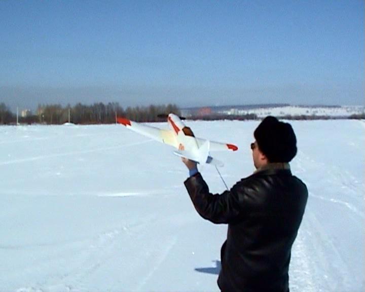

Добрый день, народ
Вот смотрюя смотрю, что именно вы строите и, да простят меня те кто уже слепил сие детище, но уж не нравится мне ваш вариант. Некрасивый он какой-то… В общем, не стал я повторять вашу модель, а разработал собственные чертежи для потолочки.
Рассказываю про себя не для хваставства, а просто потому, что модель-то по сути та же и летать должна схоже.
Вот что вышло (фотки средненькие, т.к. фотоаппарат свой хороший поломал, недергал фоток с видео):

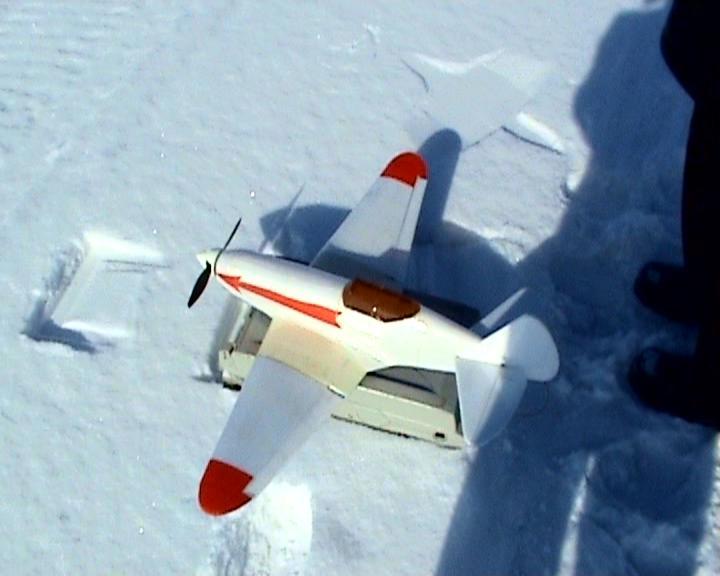

Полукопия 1:12. Полетный вес 500 грамм. Сооблёл даже V консолей и центроплана, как у настоящего. Профиль вместо родного ClarkYH15 поставил ClarkYM15. Кстати, для того, чтобы не мотало его бедного – центровку нужно гораздо более переднюю делать. Это я не сам придумал, а рассчет подсказал. Причина в том, что оперение слишком близко к крылу. рычага не хватает, а с передней центровкой устойчивость повышается.
Сегодня облет делал. Для взлета с руки действительо нужно вкидывать его посильнее, не успевает он скорости набрать, если просто с полным газом отпустить. Пришлось прибегать к помощи друга. Так что фото ниже – из разряда, как делать не нужно! 😃
Ох и быстрая штука же этот МиГ… Но летает, как влитой. И совсем никуда не лезет и не валится, по крайней мере без моей “помощи”. Только пришлось расходы поджать. На фотографии ниже как раз момент посадки.
