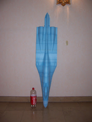

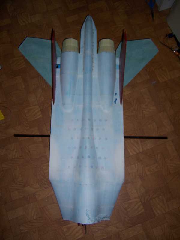

Поиски 3Д модели в инете ни к чему не привели, пришлось по чертежам построить свою. Дальше порезать ее на кусочки и загнать в пенорезку. Поскольку очень не хотелось делать много кусочков, то аппроксимация кривых поверхностей по продольной оси хилентькая, но в целом вполне узнаваемый силуэт 😇 Это правда уже аукнулось на профиле стыковки крыла с фюзом 😦
Вот релультаы того что получилось
Вес тушки фюза 480гр.
Теперь у меня куча вопросов, по импеллерам и потребной тяге для взлета такой тушки. На какие токи расчитывать. (диаметр каналов 80мм)?

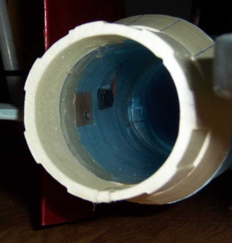

Еще по ходу входные отверстия меньшего сечения чем выходные, что не есть хорошо. Где размещать турбинку?

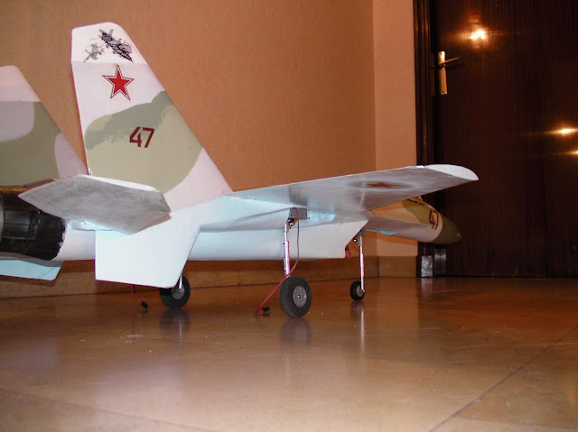

Есть так же вопрос, как работает кинематика задней стойки шасси? Точнее, я знаю как, но хотелось бы найти чертежик, а так же, тут на форуме уже проскакивали сообщения на тему реализации кинематики стойки для сушки, но вот я никак не могу найти.

Слабо переделать модель на более узнаваемую? Могу помочь Сколько нужно шпангоутов? Будет гораздо точнее. Можете глянуть мои чертежи Су-27 на этом форуме.
Надо порыться в загашнике, был точно помню, разрез Сушки через 100 мм кажеться. Типа томография )))
Спасибо конечно, но мне уже разрезы и не нужны как-бы, пена то уже порезана, может потом если кому порезать еще один надо будет, переделаю ту часть где крыло и нарежу помельче, хоть чере каждые 10мм, просто запаришься их потом резать на пенорезке.
По поводу ретракта, я думал взять обычные пневморетракты и поставить их под “правильным” углом, а также согнуть на “правильный” угол стойки, другое дело что под “правильным” углом ретракт может не влезть.
Вот нашел я картинку.
Есть один знакомый который в принципе может фрезернуть такие стойки ,поэтому если получится за разумные деньги выточить, почему нет? Ну а если нет, то поставлю обычные.

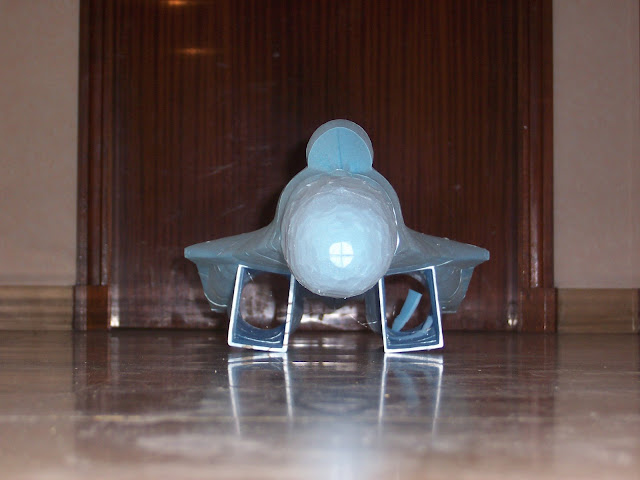

А у меня потихоньку движется вперед.
Вырезал ему нормальный носик и крылышки порезал.

Мои кубики обзавелись всеми необходимыми аэродинамическими поверхностями, теперь самое интересное, все это зашкурить, зашпаклевать, чем-то обклеить, навесить…
Тут по ходу возник вопрос, а стоит ли делать НР управляемым?
Если тяговооруженнсоть позволит делать красивые петли в полнеба и медленные бочки - то конечно стоит. В другом случае- только лишний вес и каналы. а вот стойку носовую - обязательно
Cпасибо. Наверное не буду ничего “лишнего” делать. Управление сведется к минимуму: V стабилизаторы и все. Ну и передняя стойка управляемая.
Еще один как мне кажется важный вопрос. В каком месте канал размещать импеллер? Как то по форуму ничего не нашел, если ли какие рекомендации или расчеты?
Если центровка позволяет, то импеллеры лучше ставить непосредственно перед соплами. В этом случае меньшая часть канала будет испытывать трение от высокоскоростной струи. Входной канал надо стараться сделать как можно шире, чтобы компенсировать его затенение накапливающейся толщиной пограничного слоя.

Приветствую всех, спасибо за сответы. По стойкам решил все же не маяться и сделать обычные. А пока, пришли импеллеры, голые выдают по 750гр тяги на 3S , установленные в самолет по 500 😦 Ну да не беда полетать блинчиком пока хвати.

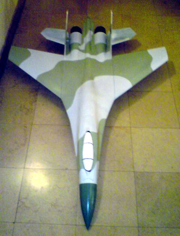

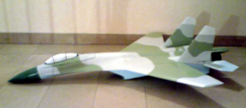

И так , закончил шпаклевку, оклейку, установил всю электронику. Решил испытать до окраски. Взлетный вес без шасси и окраски оказался 1800гр. Запускал с катапульты. Взлет нормальный, тяги на пол газа хватает летать блинчиком, но и на полном газу прирост скорости не большой и высоту набирает медленно 😕 Решил разогнать в пике, и о ужас, из за конструктивной ошибки (ось вращения стабилизаторов оказалась не там где надо) его скрутило (самопроизвольно ушол на бочку) и за нехваткой высоты выправить ситуацию не удалось, со всей дури носом в землю!!! Нос в гармошку! Батарея 5А в гормошку и по швам порвалась :…( в мусор! Но один элемент удалось спасти, теперь будет чем затестить 4S 😃 Что удивительно, о остальном больше ничего не пострадало, только нос заменить до носовой стойки шасси. Фоток не 😦 Но есть видео, только оно не у меня, снимал знакомый, должен скоро выложить в сеть… Стойки шасси нашел вот такие, думаю самый разумный ваниант как по массе так и по практичности! www.sonicelectric.com/Merchant2/merchant.mvc?Scree…

А поделитесь, как сделали оси и привода стабилизаторов ? Там же толком нет места из-за сопел. У прототипа там могучий фланец и гидроцилиндр, а здесь как ?
Сдесь тоже, могучий фланец из 6мм карбонового прута (не трубка) ну и рычаг на серву. рычаг и тяга на серву соответственно и качалка сервы все находится как у оригинала, по линии килей, сама серва врезана в пену под килем, серва лежит, качалка стоит вертикально как и на фланце. Как только появится возможность слить фотки, сразу покажу что к чему.
Вот последние фотки.
Здесь тоже, могучий фланец из 6мм карбонового прута…
Насколько я понял, пруток не вращается, а стабилизатор насажен на него на трубке. Если верно, то как сделано ограничение смещения трубки по прутку ?
Как раз таки пруток и вращается, а качалка на нем служит ограничителем что бы не вылезал наруж. Такая конструкция проще чем трубка на оси. По надежности ничего не скажу, но думаю что на короткую модльную жизнь хватит.
Во, знакомый гад так и не сделал видюшку первого полета, пришлось отобрать силой и сделать самому.
Ай молодцы!!! Помошник видно замёрз на третьем запуске !
У меня создалось субъективное впечатление, что центровка несколько задняя?
Не-не, это как раз таки субъективно. Просто из за недостаточной тяги при наборе высоты приходится все время держать большие углы атаки. А так центровка как раз. Изначально для самого первого полета центровка была рассчитана в проге W_Laengs4_v25 Первый полет был отцентрован на 8% устойчивости (ну может я неправильно трактую те данные что выдает прога, прога выдате расстояние до АС (я так понимаю “аэродинамический центр”) и GC 8%, и 16%) После первого полета самик вернулся с затримленными рулямы высоты градусов на 10!!! После чего центровка была двинута назад на 25мм и самолет стал летать нормально. А центровка попала в програмный АС ,но думаю что это просто прога ошибается или я не совсем точно ввел данные.
