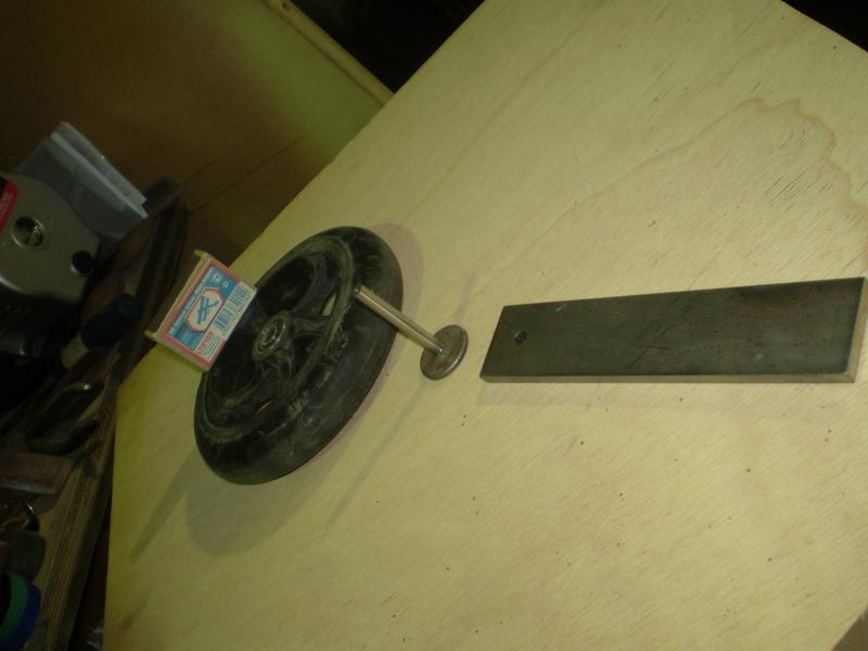

Колеса подошли волшебным образом от самоката :
А какой у них вес, не тяжелые будут ли?
Есть неплохой вариант для шин на ишачка - резиновые уплотнительные кольца круглого сечения, я на рынке нашел разного диаметра , ставил на трипланчик-как родные. Еще вариант- те же уплотнители, только от канализационных пластиковых труб, сечение прямоугольное, но узкие, хорошо будут прятаться в нишах.Да и вес меньше. forum.modelka.com.ua/attachment.php?attachmentid=1…
Да вес приличный , взвешу напишу , но на первое время все равно они будут , по асфальту у Андрея пена стираеться в миг , да и ДЮБРО ( судя по Лашке) . А в дальнейшем конечно варить надо будет… Самолет будет за 12кг - может и хорошо ему с ними будет… Пока все что впереди ценра тяжести облегчению не подлежит.

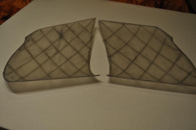

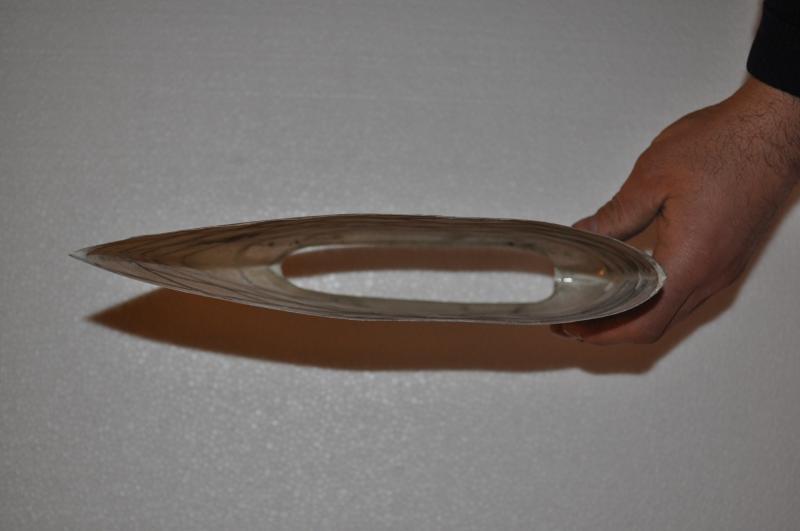

Сходил в клуб и на волшебном станке Илья вырезал заготовки рулевых поверхностей стабилизатора :
Вот и размер и вес :
