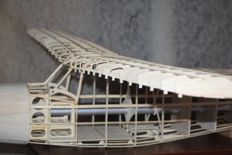

Сергей вы самолет оригинал фотографировали? если да то наверное заглянули под обшивку и увидели что жесткость хвостовой балки на кручение достигнута не шпангоутами и стрингерами а диагональными расчалками (я не знаю может трос а может дюралевые трубы) но никак по другому. Так что не изобретая велосипед вы бы могли достичь желаемой жесткости четырнадцатью проложенными по диагонали крест на крест рейками сечением 5х5 мм и 1 мм фанерными накладками 15х15мм в местах пересечения сосновых “растяжек”. Кит это заготовка, всего лишь. Из него может получится либо самолет либо танк, тут уж кому как нравится. О вкусах не спорят.

Я вам повторю продольная крутка фюзеляжа за крылом неизбежна в любом случае если не проставите диагональные растяжки и необходимость полной зашивки отпадет. Вам и возразить нечего на мое предложение, и признаться не хочется что это правильный выход. Повторюсь шпангоут и стрингера только формообразующие элементы “сила” кроется под в растяжках установленных под мягкой обшивкой

Всё это я знаю и без вас видел и не раз на нормальных китах (на фото действительно Як 12 А) ,а модели я начал строить ещё в пионерском возрасте уважаемый

Так почему же разработчиком этого не заложено.Вы вообще нормальный кит хоть раз видели,или у вас дочка всё собирает.Я пишу и хочу чтобы другие не вляпались также как я.

Но после того как вытащил трубу фюзель оказался настолько хлипким что было решено зашить целиком
Сергей вроде бы вы это писали? Раз знали, видели(по крайней мере на фото которые вы привели эти диагонально расположенные растяжки видны) зачем заведомо вводить нас в заблуждение. Оказывается и вы сами знаете почему хвостовая балка ходит и как это лечится? Или полагаете что очень удобно вводить сообщество в заблуждение?
