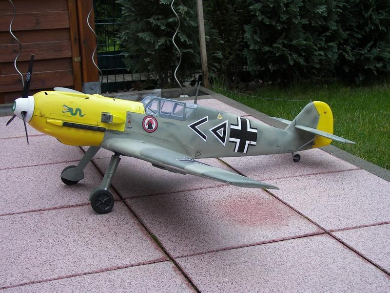

А вот так у меня 109Е4 получился
rcopen.com/files/47da8cc899707300771bcc15
rcopen.com/files/47da8ca399707300771bc0fc

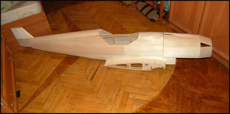

Самолёт приобретает форму 😃 Правда чего-то мелковат выходит, надо было 1:3 делать.
Тогда уже 1:1.
