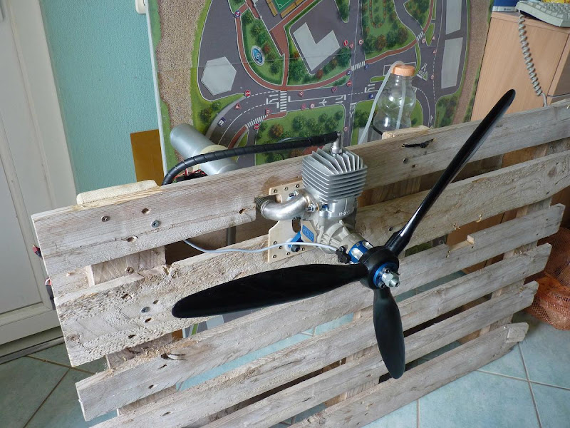

Мне кажется, режим мотора в полете модели копии/полукопии не сильно и отличается от режима обкатки, не ?
Только количеством масла в смеси. Ставишь на самолет, настраиваешь, как положено и летаешь. Только за температурой поглядывай. И это не толлько у копья или у полукопья. На пилотажных так же поступать надобно.

Тяк-с… Мнения по обкатке разделились. Ладно, две поллитровки ещё скатаю и свинчиваю.
lyoha:
Знать-бы ещё, как оно положено. Меня сейчас всё устраивает и на заводских настройках.
Есть ещё такие-же идиоты люди, которые так на заводских и летают ?
lyoha:
За температуру головки я не переживаю, она будет нормально обдуваема в фюзеляже.
А вот с охлаждением канистры швах. Сквозного тока воздуха по всей её поверхности нет.
Это ахтунг и надо каналы/дыры в фюзеляже городить или не факт ?
И таки что с гофрой делать, почему ты к ФУМу такую лышную неприязнь испытываешь ?

Выводишь на максимальные обороты. Иглой регулировки большого газа выставляешь максимально возможные. Работаешь ручкой газа в верхней четверти. Если обороты меняются, то все в порядке, если нет - чуть богатишь. И так до тех пор пока отзывчивость в этой зоне не будет адекватной. Сбрасываешь газ. Даешь протарахтеться секунд 30. Резко выводишь мотор на полхода ручки. И так несколько раз. Если приемистость нормальная, то ничего не трогаешь. Если мотор выходит на обороты с запозданием, а после сброса гаха холостой слишком высок - мотор беден. Богатишь понемногу иглой холостого хода. До тех пор, пока обороты не станут подниматься и снижаться адекватно, если мотор выходит на обороты с неохотой, а холостой низкий - начинаешь беднить, пока приемистость не придет в норму, а холостой ход после сброса будет оставаться достаточно низким.
После установки под капот скорее всего потребуется подстроить иголочки, ибо температурный режим изменится. Не мешает во время настройки контролировать пики температуры. Если окажется выше 125-130 градусов - большой газ богатишь, пока температура не устаканится в пределах 120-125 градусов.

Выводишь на максимальные обороты. Иглой регулировки большого газа выставляешь максимально возможные…
Отличный мануал, спасибо. Сохраню.
Но я немного о другом хотел.
Вот, например, алгоритм настройки движка по евойному руководству состоит из 4-х шагов:
  • Шаг 1 - бла-бла-бла… если всё устраивает, то переходите к шагу 3.
  • Шаг 2 - бла-бла-бла… устранили проблемы шага 1.
  • Шаг 3 - бла-бла-бла… если всё устравает, то переходите к шагу 4.
  • Шаг 4 - бла-бла-бла… если всё устраивает, то вы успешно настроили двигатель.
Грубо говоря, допускается ситуация, что никаких настроек не потребуется вообще.
Хотелось узнать, у кого-то так было/есть ?
Пиковых возможностей мне от него не надо.
Он прям из коробки, на второй банке, в статике 10 кило дунул (теоретически), а это уже замного для моих нужд.
Я к чему веду - поговорки “Лучшее - враг хорошего” и “Не трогай технику, и она не подведет” покоя не дают.
Не получилось-бы, как в фильме “Любовь и голуби” - галстук развязали, чтобы лучше сделать ( погладить ), а завязать обратно никто не может. И - “Всё!Пропал отпуск!”

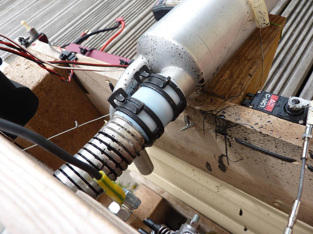

на фотке видно, что срёт там не из под втулки, а по всей длине гофры, сквозь ейные стенки.
lyoha:
в случае без фума ты ежели что будешь отрывать патрубок только от пластиковой трубы, в случае с фумкой она вся пропитается меж слоями какашками
lyoha:
Вот гофру ей обматывать надо и менять при случае.
Кажись, мисандерстендинг детектед.
Из-под втулки пластиковой ( пометил красными стрелками на фото ) у меня ничего не выбивало.
Поэтому про ФУМ спрашивал лишь применительно к обмотке самой гофры (что уже и сделано на фото ).

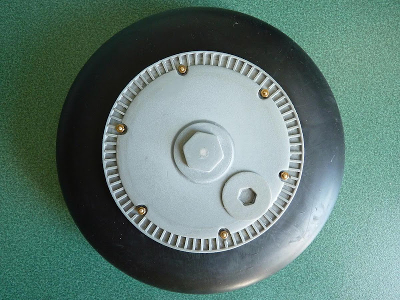

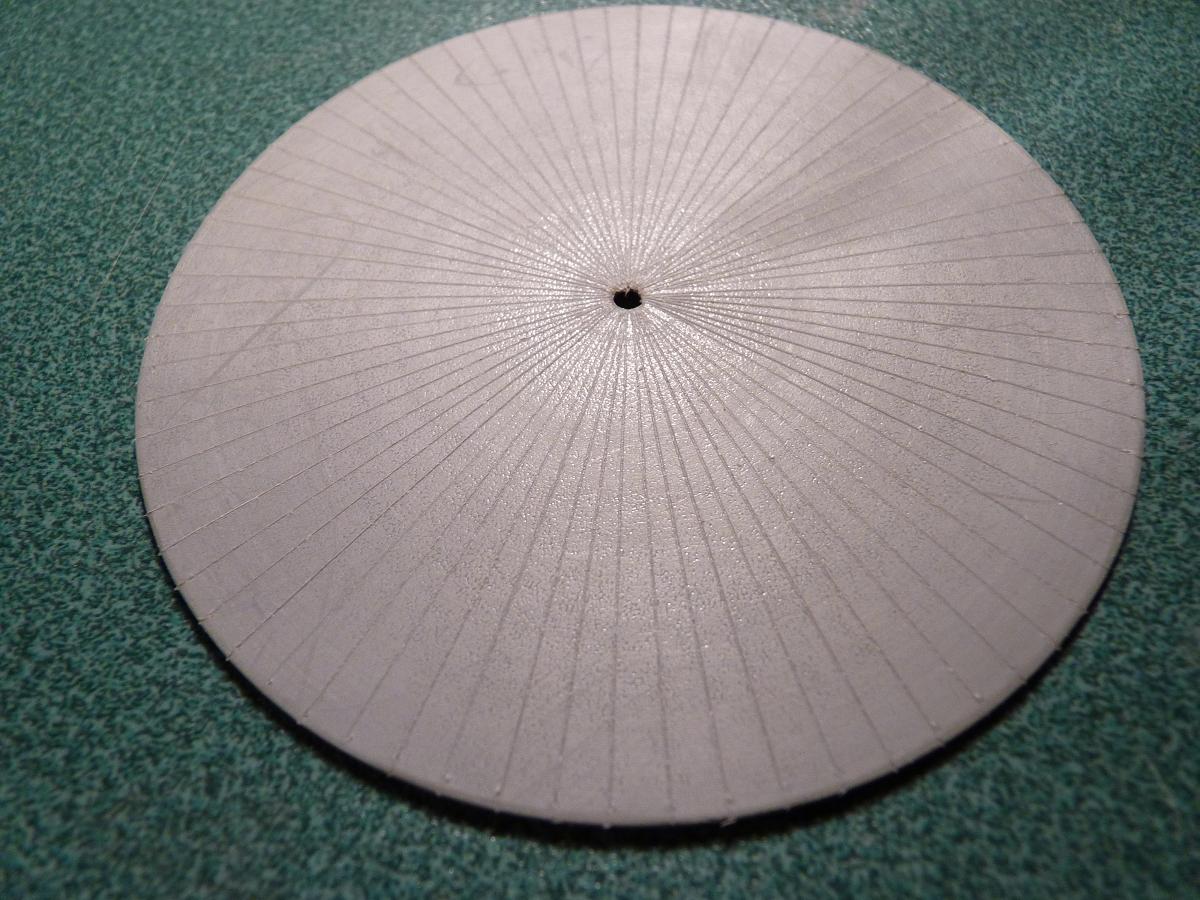

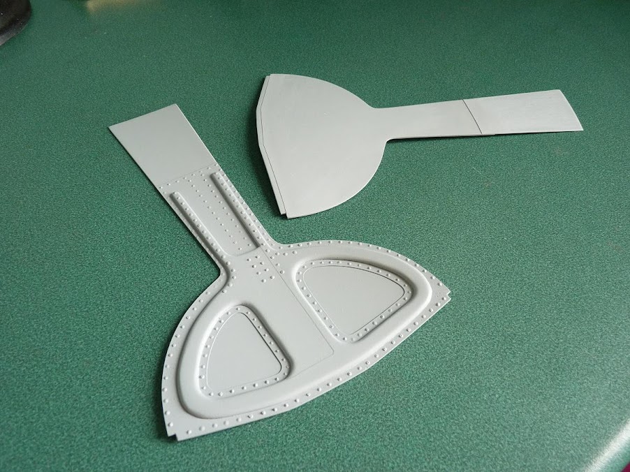

Pumper:
Мастермодель колесных дисков. 0,8мм ПВХ от канцелярских папок.
Разметка…:
…и так далее:
Просто кинул сверху на колесо:

А у меня как раз из под этой втулки и текло, пока хомуты на нормальные стяжные не поменял, причем текло не сразу а через какое-то время работы.

Разметка…:
…и так далее:
Если это ручками, то это близко к подвигу
Pumper
alex144:
Если это ручками
Не только - там ещё были циркуль, линейка, кусачки для ногтей, офисный ножик, шкурка и дремелька.
Спасибо за оценку.
